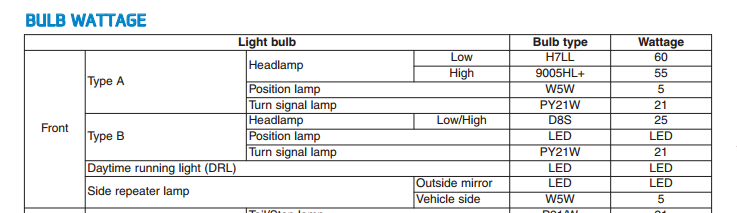

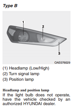

karelmrak, co som v rychlosti prelistoval niektore manualy k autam, tak pri xenonoch sa mi nepodairlo najst typ aky pouzivaju, len pri hyu ioniq, alebi kia niro a tam to bola 25W D8S.

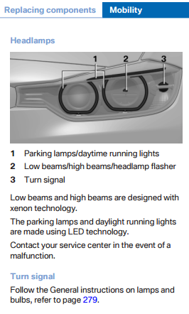

ale pozeral som napr. od bmw3 2012 bixenony. zial, nepodarilo sa mi nikde najst typ pouzitej vybojky, ale na dialkove nepouziva ziarovku

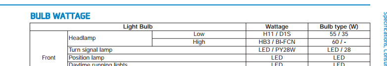

genesis pouziva D1S

JoKo píše:karelmrak, co som v rychlosti prelistoval niektore manualy k autam, tak pri xenonoch sa mi nepodairlo najst typ aky pouzivaju, len pri hyu ioniq, alebi kia niro a tam to bola 25W D8S.
Dík za obsáhlou přílohu, netušil jsem ovšem dodnes, že D8S zná každý :D ! Já ji tedy neznám a proto se nemohu vyjádřit k tomu, zda bliká. V každém případě níže uváděná D1S nebliká! Měl jsem ji v Mercedesu E v bixenonu, ale právě kvůli blikání měl ještě mimo bixenon normální žárovky, protože jsem je neměnil, netuším, zda to byly H7, asi ano. To samé asi ta uváděná Genesis, pokud má bixenony, u i40 považuji za hrubku, že bixenony nemá. D1S je tak u i40 využita jen z poloviny, tedy jen pro klopená světla.
Pokud ale vím, tak život výbojky je dán počtem sepnutí, ať už ten náběh probíhá pomalu, jako u D1S, nebo snad tedy rychle, jako údajně D8S. Proto přeji časté blikání houkačkou... asi to trochu odnese peněženka.

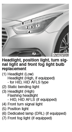

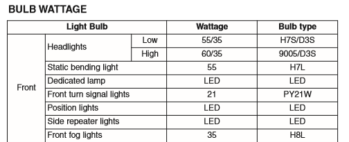

Karel:
Mam i40 po Face CZ auto PREMIUM a je tam uvadzane ze to ma BIxeonon + natacanie do stran. (Bi-xenonové adaptivní přední světlomety)
z obr. od JoKo:
č.1. Xenon su D3S
č.2. je jedina normalna ziarovka v tom svetle typ HB3 9005
