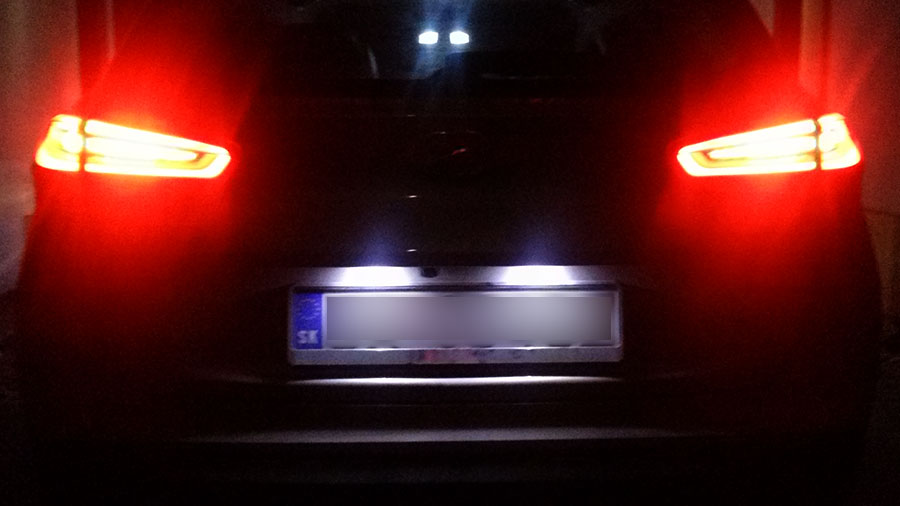

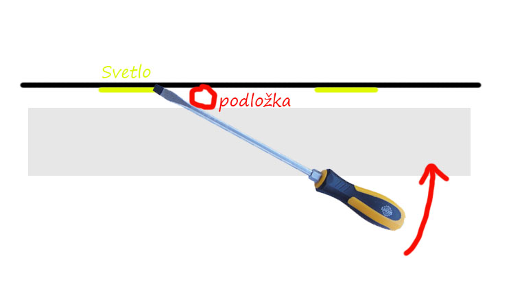

Ledky v Špz u kombíku a ako sa mi ich poradilo vypáčiť.
Chce to fakt silu a nevzdať to.
Vypáčil som ich z boku podloženým plochým skrutkovačom.

Hustý načrtek :D

ilustračný :D

Je fakt dobrý ... ;)
Jaké LED jsi dával?

Najobyčajnejšie čínske :wink:
krátke 5 diódové (4okolo+ 1 z čela), je tam pomerne málo miesta.

Vypadá to dobře ;) já chtěl původně dat taky LED ale nakonec jsem dal obyčejné žárovky Osram Cool Blue...
