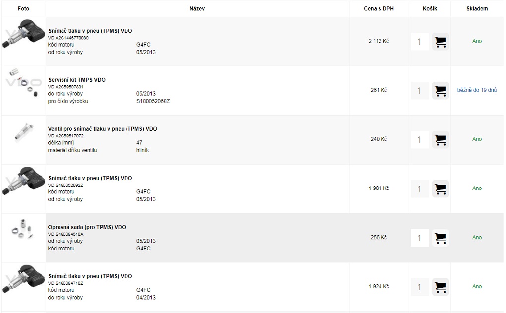

Dnes jsem si vyzvedl nové Aludisky obuté do mých vlastních letních pneu, vč nainstalovaných a naklonovaných snímačů tlaku,které mi nabídli. Vše funguje tak jak má a snímače vycházejí na cca. 1000.-Kč za 1 kus
Nevím na jakých frekvencích pracují a tak přikládám FAKTURU Z KTERÉ MOŽNÁ VYČTETE INFO
