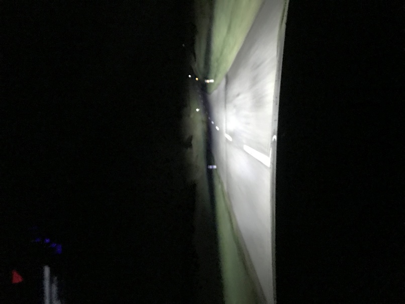

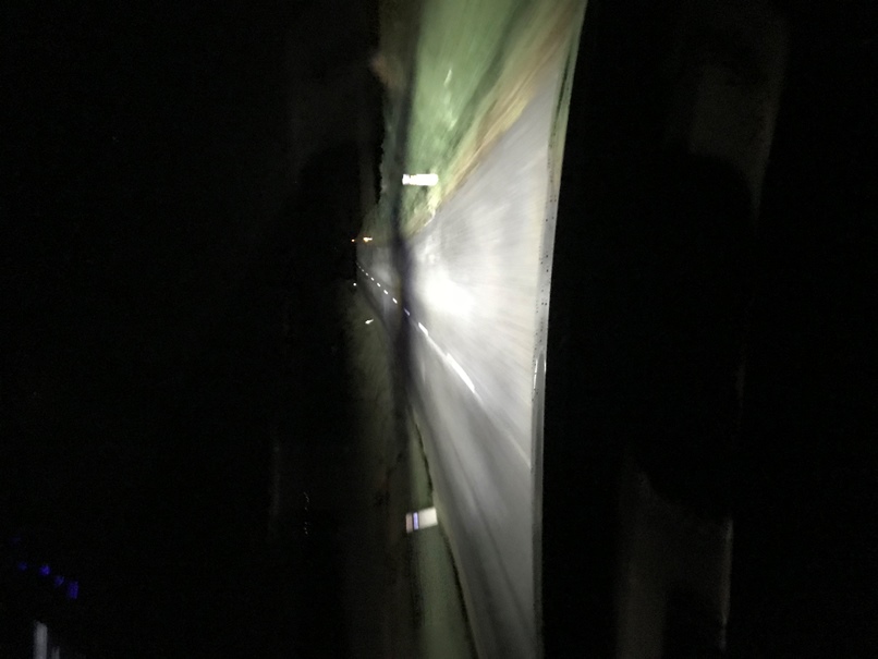

Zdravim ...mate niekto nejake informacie ohladom tych svetiel?
- Příspěvky: 20992
Re: Problem so svetlami hyundai i30 2017
Foto od Miroslav11
- 08E55E09-9A31-42F5-AF51-BE29B311C811.jpeg (105.36 KiB) Zobrazeno 3736 x
- 1B597598-735B-4648-BBF9-FC1368CC6C73.jpeg (111.99 KiB) Zobrazeno 3736 x
Ja mam tiez i30 kupovanu v novembri a vcera som zistil, ze pri nalozenom aute (5 osob) sa tam objavil cierny pas. Je nejake nove info ohladom tych svetiel, ci len ist do servisu a mozno to opravia?
Pepo...tady se bavíme o led světlech
III.generace,model PDe a tam je to zcela jinak.A dálková světla nejsou s potkávacími oddělena a nejdou naklápět,ani mechanicky odděleně.Bohužel.
Myslím,že pokud bychom se do toho časem obuli ve větším měřítku,musely by se měnit celá světla za nějaká lépe modifikovaná.Ale myslím si,že se tomu výrobce bude snažit za každou cenu vyhnout.Já jsem zatím celkem spokojen,po seřízení svítí takřka k plné spokojenosti,ale ještě jsem nejel s plně obsazeným autem.Pokud bych měl takový problém-viz.Miroslav11 a nešlo by s tím hnout mechanicky,sakra bych to řešil.To je fakt dost úlet...
Za ty světla nechtějí sakra málo peněz,na to aby to svítilo tak blbě.Ale v původním nastavení jsem to měl dost podobně
Zdravím, už je známo nějaké řešení? Mám stejný problém. Když jedu sám, tak celkem v pohodě, ale při větším obsazení je pruh vážně velký. (I30 Symbol plus 1/2017)
Ahojte,
mam novu i30 CW uz cca 1,5 mesiaca, ale toto vadne nastavenie svetiel som si vsimol uz po prvych desiatkach nocnych kilometrov kedze mam z prace nejake skusenosti s nastavovanim svetiel.
Objednal som sa do servisu, vyziadal som si, ze chcem byt pritomny pri nastavovani v com mi vyhoveli. Videl som nastavenie "pred" aj "po". Na regloskope sa cierna machula nastavenim svetiel stratila, pri jazde s prazdnym autom je to ovela lepsie, uvidime s nalozenym autom...
Servis mi vysiel v ustrety, v pripade, ze nebudem spokojny, mam sa znova zastavit, ak nepomoze, asi sa pristupi k vymene svetiel.
Tiez mi povedali, ze to viackrat riesili, dokonca niekomu menili svetla, ktore boli rovnako (zle) nastavene ako povodne svetla
