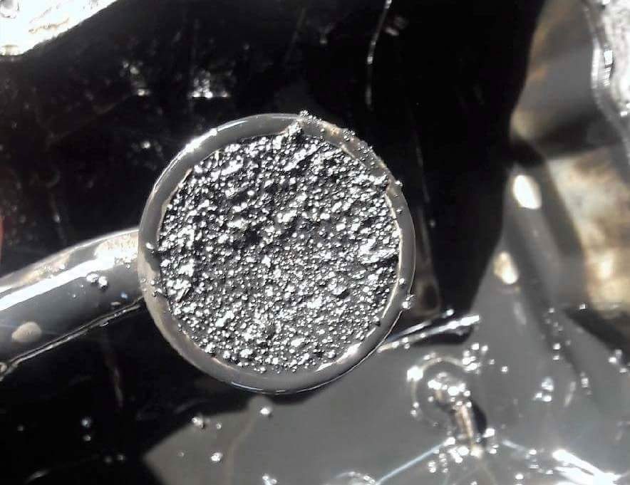

...a mechanik mal času kým príde servo riadenie po oprave a či som už čistil sitko v olej. vani lebo v poslednej dobe už mal 2 SF so zadretým motorom...samozrejme že som okrem pravidelnej výmeny oleja nič také nerobil. Aj keď som to asi pred 2 rokmi žiadal v Author.sevise Hyundai, tak ma odbili že je tam vela rozoberania a pokiaľ nemám žiadnu chybnú hlášku, tak to nemám riešiť. Asi 1 týždeň po poslednej servis. prehliadke a samozrejme výmene oleja mi začala v tiahlom kopci preblikovať kontrolka nízky tlak oleja, ale vtedy som si myslel, že je to nízka hladina oleja, ale keďže oleja bolo MAX., tak som to neriešil a z času na čas začala blikat a stále zhasla a keďže teraz bola na to príležitosť, tak sa to rozobralo a ževraj možno ešte 1000km a motor je v háji(prikladam foto), sitko bolo úplne zapchate, ževraj karbón a muselo sa kúpiť nové, nedoporučuje čistiť, vaňa sa kompletne vyčistila, nový filter, nový olej, všetko vyzerá super
. V mojom SF bol stále olej Castrol, zo začiatku Profesionál 5w30 a neskôr som dával EDGE 5W40 TD. Neodporúčali mi miešať olej SHELL, aby sa neuvolnil karbón a aby neboli ešte väčšie problémy, ale keďže Hyundai ukončil servis s olejmi Castrol a prešiel na SHELL, tak som si olej nosil sám. Momentálne už Castrol v SF nemám, mechanik mi ho odmietol dať, ževraj je to najviac pančovaný olej a najviac karbonuje, mám tam SHELL ULTRA 5W30 a musím prísť na výmenu oleja po 10.000km.

Podla tej fotky to vyzera, ako keby ten olej nebol meneny aspon 60.000 km, nemusia byt z poslednych vymen, mozno je to vysledok starostlivosti servisu pocas zaruky, olej nemenime, len dolejeme ...

Včera som vymenil sítko na olejovom čerpadle
Tak robota to je na ..... Dať dolu olejovú vaňu je umenie , náprava zavadzia . My sme dali vaňu dolu tak , že sme povolili silentblok na motory a trochu nadvihli motor aby bol skríža . Potom sa nám podarilo milimeter po milimetri posúvať vaňu až sme ju dali dolu . Sítko bolo čisté , ani som ho nemusel meniť , ale som ho vymenil , nech je kľud .

pozri topic, tam som rozpisal ten akoze karbon na sitku.
https://www.hyundaiclub.net/viewtopic.php?f=48&t=30523
a sitko islo v pohode vycistit
