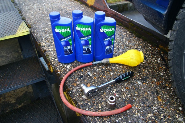

Já si měním olej v převodovce co 40 tisíc km. Zhruba co 2 roky. Používám k tomu různé speciální přípravky
Dávám Mogul Trans. Mám s ním velmi dobré zkušenosti. Vyjde mě to do 300Kč

Ja menil poprvé po 4 letech do autorizovaného servisu jsem si prinesl svůj olej. Vymeneno a dokonce mne vymena byla i doporucena

PS: tak včera konečně vyměněn, ani tolik nesmrděl, jak si tu něktěří stěžovali
. Jen teda nevím, jestli jsem měl bordel ve výpustný nádobě, nebo to vyteklo spolu s olejem, ale při přelévání jsem si všiml kovových pilin
. Jako novou náplň jsem použil zde doporučovanou Tutelu Matryx 75W85
