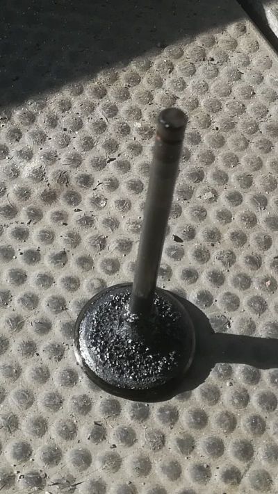

Někde tu proběhla info, že MPi má keramický a GDi kovový.idam.i píše:Majú 1,6 MPI a 1,6 GDI rovnaký kat. ? Pokiaľ áno,tak bude problém v ňom.
Re: i30 - výměna motoru v 107 000 km
Keby mal GDI kovový,kat.čo by sa natrúsilo do motora ?
kov?
No neviem ?
Väčšinou sa keramika rozdrobí na prach a ten potom motor vtiahne do vnútra.A tam to pôsobí ako brúsna hmota.
Když budeš třít kov o kov, tak to pustí taky částice. Stačí, jak se uvolní těleso a začne se to třít o obal. Ale s jistotou to říct nemohu, jestli je tam opravdu kovový.
Tak auto je už týden doma, byl vyměněn celý polomotor, tj. blok a hlava motoru + katalyzátor. Cena opravy 170 000 Kč,-, měněno v záruce. Ještě slíbené foto ventilu po najetí 120 000 km, karbonem je to zarostlé brutálně....
Edit: životnost katalyzátoru je dle servisu u všech benzínových verzí i30 II omezena a je vhodné jeho stav pravidelně kontrolovat, než způsobí smrt motoru
- ventil1.jpg (69.35 KiB) Zobrazeno 3404 x
