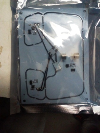

Zdravím, tak můj první příspěvek na forum. Sada LED na osvětlení interieru. Všechno pasuje a cena taky obstojná. Made in South Korea. V balení : přední a zadní stropní svítidlo, svítidlo odkládací schránky, osvětlení SPZ a čtecí (kosmetické) lampičky.

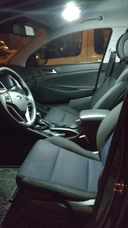

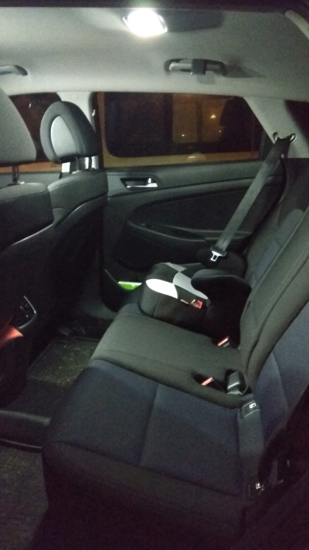

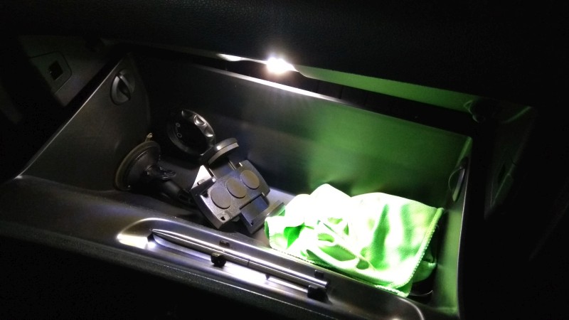

Tak hoši,
včera som ten zázrak nainštaloval, síce mi skoro prsty odpadli, taká bola kosa ale podarilo sa. Inštalácia nie je nijak zložitá, zabrala cca hodinu. Stačí vám krížový šrobovák (svetlo nad ŠPZ), klasický šrobovák (podoberanie plast.sklíčok), kombinačky, lepiaca páska (prilepenie plošáku s diódami zo zadnej strany ku sklíčku na prednom svetle [šofér a spolujazdec], aby to tam nelietalo), chadnú hlavu a hodne trpezlivosti
V čítacích lampičkách bolo potrebné prihnúť držiak diódy, aby z neho nevypadla a nájsť tú správnu polohu, kam hrot zapichnúť. Osvetlenie odkladacej schránky, ktoré tvorí samostatný kus plastovej krabičky má pod sebou ešte taký debilný čierny plastový držiak, ktorý sa mi podarilo nazad nasadiť asi na 5 pokus, chce to len trpezlivosť, pretože sa to tam musí narvať i s telesom svetla naraz.
Výsledný efekt je podľa očakávania ohromujúci
Potemnelý interiér je odrazu svetlom zaliaty ako slnečná lúčka v rozkvete na horehroní
Svetlo je studené biele, intenzita sa mení podľa otvorenia dverí, tak ako to bolo i u klasických žiaroviek, stmievanie a rozsvecovanie je plynulé.
Jediný problém, avšak z môjho hľadiska pomerne podstatný je ten, že po naštartovaní motora ak máte dvere otvorené, začnú diódy šialene blikať ala haus party v Bratislavskom U-klube. Testoval som to za studeného motora, batéria i alternátor sú v poriadku, je možné že v iných situáciach sa to bude chovať inak. Prípadne s inými diódami, ktoré majú i obvody ktoré kolísanie napätia vyhladia.Takže je na vás či u tohto výrobku benefit kvalitného osvetlenia preváži tento neduh. Ja to vymieňať nazad nebudem.
Takže za mňa, OK, cena prijateľná, dodanie bezproblémové, dodacia lehota v pohode, montáž nenáročná, výsledný efekt až na to blikanie po naštartovaní výborný.

Vítej v clubu. Jak jsem psal svítí cool.Toho blikání jsem si nevšiml. Jedině po nastartování pohasne na chvíli stropní osvětlení vepředu. Jinak za ty money good deal.
