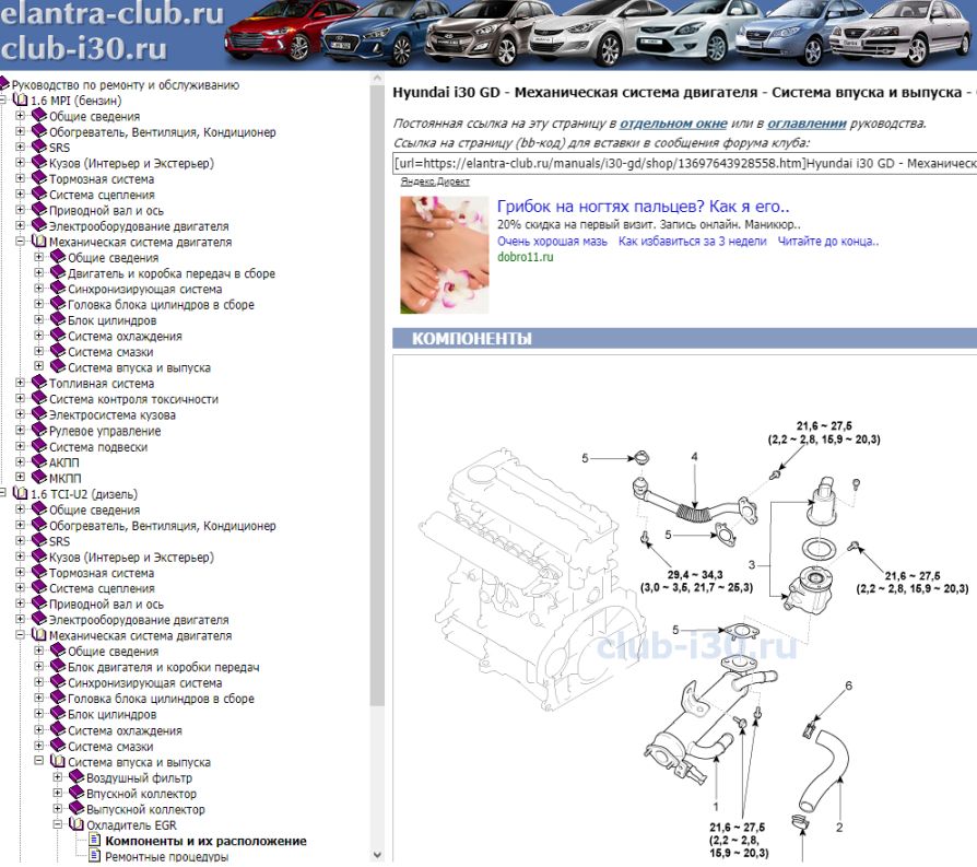

ty nemozes, ja som nieco nasiel....
egr ventil sa spomina len pri dieslovej 1.6, pri 1.6mpi tam ziadna taka polozka nie je [-X ale ak zle hladam, tak ma oprav :D
https://elantra-club.ru/manuals/i30-gd/ ... 28558.html
