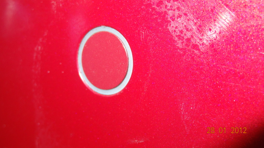

Drobná oprava uchycení parkovacího senzoru, který se uvolnil z jednoho zámečku. Přístup je velmi špatný, po demontáži kola, zástěrky i podběhu se dá do prostoru vsunout jedna ruka a pak tam není nic vidět :D .
S1 (1).JPG (138.03 KiB) Zobrazeno 13344 x
S1 (2).JPG (225.98 KiB) Zobrazeno 13344 x
