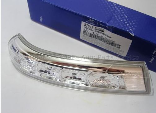

Když jsme u těch zrcátek, nemá někdo fígl na vyjmutí skla zrcátka, pokud možno bez rozbití ???? Potřeboval bych zalepit praský LED proužek blikače nebo ho vyměnit celý
nemá někdo levej proužek navíc ?? Nebo nechce někdo třeba pravý?? Objednal bych na Ebay celou sadu.... Stejný proužek je i na Santa fe III, nebo Kia sorento III
Jde o tohle:
No ještě mi napadá tuhle funkci softwarově vypnout, ale to bude chtít asi origo diagnostiku....
Jde o tohle:
- led zrcátko ix55.jpg (24.67 KiB) Zobrazeno 7223 x
Re: Zpětná zrcátka
Ahoj, no jasně, měnil jsem levou stranu. Vykloň sklo ovladačem co nejvíce nahoru. Zespoda sáhni šroubovákem, nebo prsty a odjisti umělohmotné zarážky, stačí dole a zrcátko opatrně vyloupni. Jde to, ale opatrně. Potom odpoj vyhřívání skla, dole pak uvidíš dva šroubky LED blinkru, vyndej je a opatrně vytáhni konektor blinkru. Půjde blbě, ale to proto, že je vodotěsný. Vytáhni LED a nasuň nový. Postupem opačným smontuj. Zrcátko opatrně nasaď na kruhovou základnu, ve svislé poloze, zatlač, trochu to cvakne a finito. Jo a taky jsem to koupil na e-bay.

Takže 2.11. jsem na Ebay objednal tu levou blikačku do zrcátka, včera mi z Koree přišla, docela fofr, když srovnám s naší poštou. Platil jsem za ní necelých 700,- Vzhledem k tomu, že jsem se ptal v Butovicích co ta blikačka stojí, docela mi to vzalo.... Jejich odpověď byla 3800 ,- a to se vyplatí

nevíte kde sehnat ten led na pravé zrcátko? santa fe 2011, přesně, v orig. Hyundai 2700 bez daně, šílené.
