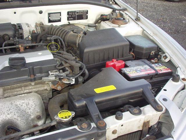

to je ono ve žlutém kroužku?

Je to možné, dle fotky toho moc vidět není, ale usuzuju že máš model LC, já mám ještě X3 a ten samej motor. Snímač drží jedním šroubem M6 s hlavou na klíč č. 10.
U našeho motoru je to to s tou šipkou.

děkuju za radu ale mám pocit že se velice pleteš protože ten snímáč co jsi ukazoval tak není snímač klikovky, ten je bohužel na bloku ale zjistil jsem to až mě došel snímač z benexu......
Re: snímač polohy klikové hřídele
To na obrazku by mal byt Hallov snimac... snimac polohy klukovky by mal byt na bloku zpredu, napravo vedla krytu zvodov...
