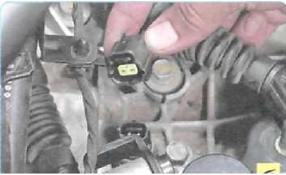

Otevři motorový prostor a koukni na převodovku sezhora a jak máš táhla řazení, tak kousek vedle uvidíš spínač na zpátečku.
Odpoj konektor a zkus ho propojit drátem a pomocník koukne na zpátečkové světla. Klíček zapalování zapnutý.
Jak svítí, spínač kaput, jak nesvítí- hledat po vedení až k žárovkám.

pomôže ti toto?:
- spinač.jpg (63.21 KiB) Zobrazeno 4899 x

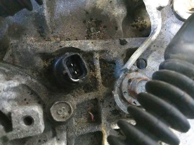

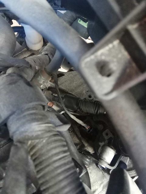

Děkuji všem za pomoc ráno jsem hledal asi hodinu, až jsem to našel a ze samé radosti že vím, kde hledat jsem došel k závěru, že se k tomu ani nedostanu přes filtry a hadice. Když už se mě podařilo rukou dostat až k čidlu nepodařilo se mě vyndat jsem opět v koncích.
Poprosím Alarma o info jak to udělal, že tam má takového prostoru](./images/smilies/eusa_wall.gif)
- 38928944_253765638576000_2157205061661360128_n.jpg (40.3 KiB) Zobrazeno 4874 x

Re: Nesvítí zpětná světla
Odšroubí se sání. To by mohlo stačit.
Když nestačí, tak baterku i s držákem. Ale před vyndáním baterie si napoj nabíječku na dráty do auta a zabal proti zkratu, myslím že řízení musí mít proud do ŘJ kvůli nastavení elektroposilovače.

V tom ti žiaľ nepomôžem, dal som tam ten obrázok len preto, aby si to vedel nejak identifikovať... Je to z opravárenskej príručky v ruštine

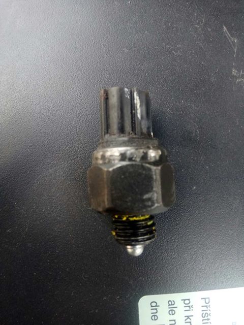

Tak jsem vše rozebral, až jsem se konečně k čidlu dopracoval odpojím konektor propojím kabelem a světla svítí. Hurá našel jsem závadu vadný čidlo říkám si mám vyhráno ne na dlouho nemám trubkoví klíč 22-24 tak až seženu klíč pokračování příště.
Děkuji moc všem zúčastněným za pomoc.
- cidlo.jpg (54.28 KiB) Zobrazeno 4814 x

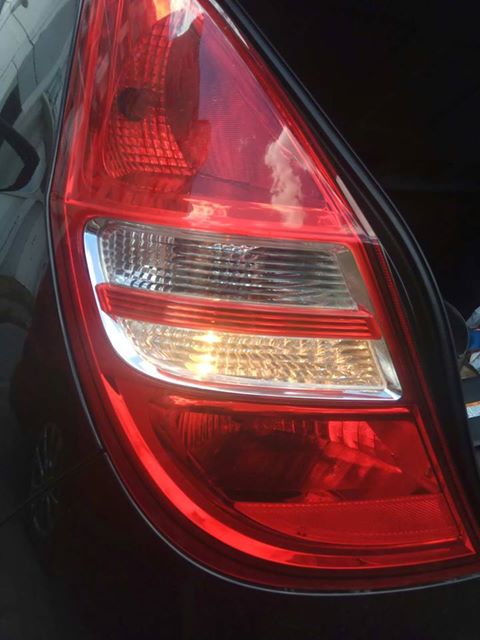

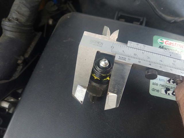

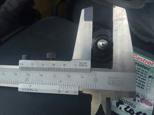

Tak jsem se do toho pustil vymontoval čidlo ven a cele očistil nasadil ho na elktriku a zapl klíček.Zařadil zpátečku a zmáčkl kuličku na čidle a světe div se světla fungují. Vše jsem zamontoval zpět do vozu a zpátečka je opět funkční.Pro ty co je potká to samé jako mě jsem udělal pár obrázků.
- cidlo zpatecky.jpg (52.82 KiB) Zobrazeno 4764 x
- zavit cidla.jpg (34.51 KiB) Zobrazeno 4764 x
- zavit cidla 2.jpg (35.24 KiB) Zobrazeno 4764 x
- svetlo.jpg (42.75 KiB) Zobrazeno 4764 x
