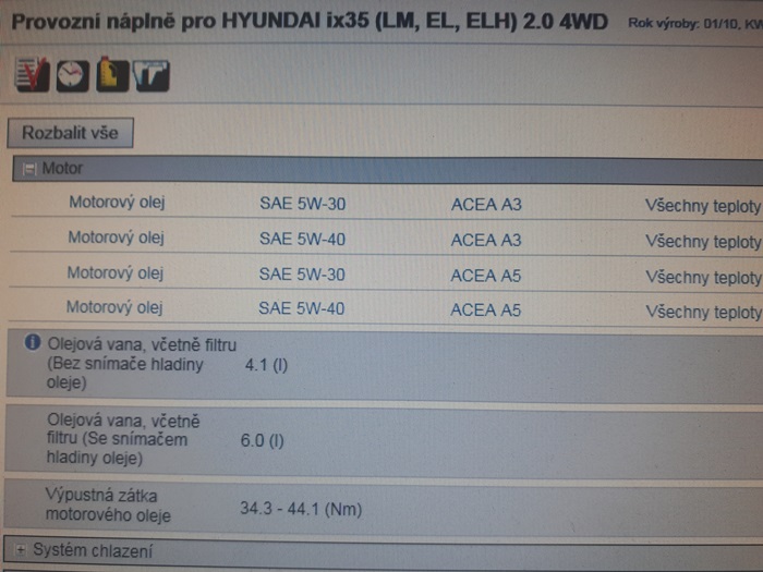

Koukal jsem jen zběžně a u tohoto modelu se píše, že pokud má snímač hladiny oleje, patří tam 6,0 litrů, pokud ho nemá, je tam 4,1. Ale možná špatně koukám.

Podíváš se na vanu jestli je na ní nějaká věc, co do ní jde kabel s konektorem... :D Ale podle množství oleje předpokládám, že tam bude, jinak to bude záhada.

to EFISO: Tvá teorie je dobrá, ale narušuje ji hned první příspěvek tazatele, kde píše, že nalil už 5 litrů a stále je pod minimem, takže se snaží přijít na tu záhadu... :-k

No jasně, nenapsal jsem nic proti Tobě, máš pravdu, ale tady šlo spíš o to, že je to asi člověk, kterého prostě věci zajímají proč tak jsou a chtěl to nějak zjistit. Tabulky jsou jasně dané, o tom žádná. A právě, když je něco jinak než píšou v tabulce, je to tak trochu záhada. A já se svou tabulkou jsem se snažil vnést možné rozluštění. :D
