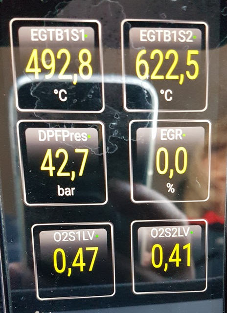

Ja sledujem to na obrazku, vidiet tam rozdiel teplot na filtri pred a po, takze to ukazuje kolko zohrieva katalyzator (z oneskoreneho vstreku) - cize kolko kuris naftou na vypalovanie. Niekedy ked motor dlhsie taha su toe teploty rovnake aj pocas vypalovania a vtedy aj vidno relativne maly rozdiel na spotrebe, dokonca aj pri pusteni plynu to ukaze 0 spotrebu. Cim idespomalsie a tym nizsej teplote 1 tym viac vidno zvysenu spotrebu ktora ide na vyhrievanie filtra.
Dalej tam vidis pretlak na filtri. Ked tam vidim 8 tak obycajne kratko za tym spusti vypalovanie. Ale mam automat, takze volnobeh tam vidim iba ked stojim.
ERG je jasne.
A dole prvu a druhu lamdu. Na nej vidno vypalovanie ako rozdiel mnozstva kyslika na prvej a druhej (0V ziadny kyslik, 1,2V ziadne spaliny ... aspon predpokladam). Za normalnych okolnosti (samozrejme az su zahriate) ukazuju to iste (ak nie niektora odisla.)
Na vypalovanie potrebujes vysoku teplotu na 2. senzore teploty filtra a vysoku hodnotu na prvej lamde. Tu je vidno ze aj pri vypalovani to drzia na relativne nizkej hodnote asi kvoli NOX, bolo to pri tempomatovych 110 na dialnici. Takze asi tych 0,4V by asi stacilo, ale pri normalnej ustalenej jazde tam mavam tak 0,2V, jedine pri preradovani alebo volnobehu je tam viac a nad 0,5V tam byva pri zaradenej rychlosti a plyne na 0. Vteady sa uzavrie ERG a sondy ukazuju 1,2V tam by to regenerovat mohlo ak bol predtym prehriaty filter.
ERG je jasne.

Díky za info, ty hodnoty lambda si přidám na displej, zatím je nesleduju.
