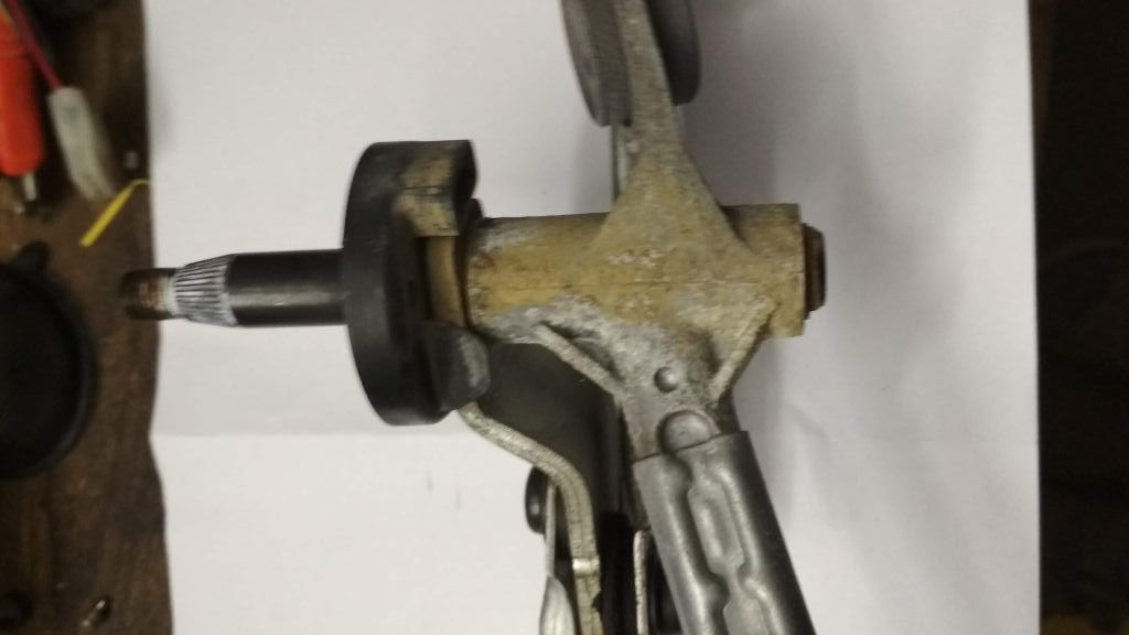

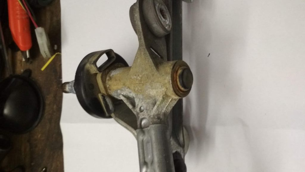

Nezbavil jsem se toho většího pohybu stěrače po okně po opravě ulomeného uložení a ani jsem nepřišel na to proč se to dělo a tak jsem musel najít vrakáč, kde měli komplet tyčový... v dostupném okolí jsem sehnal pouze toto
obrázky ukazují čep (trn) delšího stěrače před řidičem
Tyčový je z vozu z roku 2014 a ten můj vypadal naprosto stejně olezle od vody, nicméně se v rozsahu kmitu relativně jednoduše pohyboval, problém nastal když jsem to chtěl rozebrat a namazat, jak psal výše PEKOZ, trn je uložený ve dvou pouzdrech a mezi nimi je mezera odkud se dostává zoxidovaný hliník mezi pouzdro a dřík a celý systém se začne přidírat a ve chvíli, kdy se to začne projevovat na chodu stěrač si dovolím říct, že je na záchranu skoro pozdě...
Když velký stěrač jde nahoru ke sloupku tlačí před sebou vodu, která následně steče po okně dolu a je li jí víc (asi jako normální déšť) nemá kam jinam odtéct a teče dírou okolo ramínka stěrače řidiče přímo na dřík stěrače (je tam taková mistička, ale ta nemá šanci krom pár kapek víc pochytat)
s postupem času bude na vrakáčích víc našich aut, ale dovolím si tvrdit, že ty stěrače na nich budou horší a horší a proto bych dnes už s vyndáním a promazáním mechanizmu nečekal...

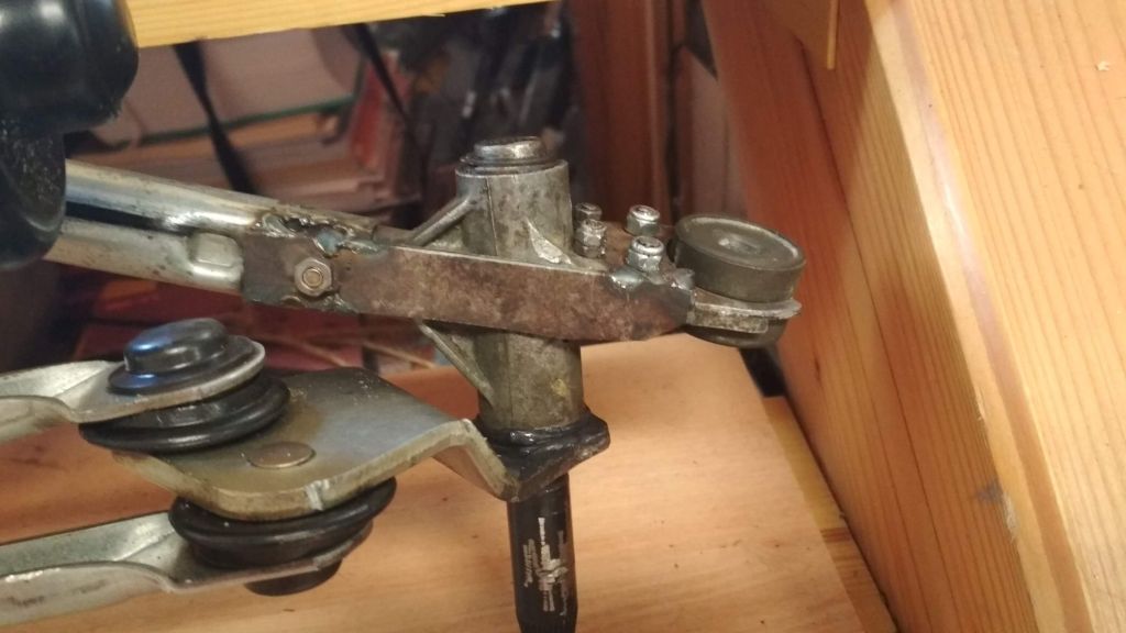

Tak ulomit tu hliníkovou koncovku se silentblokem se mi podařilo taky.
Hned ze začátku jsem se totiž pokoušel hřídelku vyklepat ve svěráku.
Absolutně to nejde a je to navíc dost sračkovitý matroš.
Prasklo to v místě toho zeslabení (podélná díra). Asi to má nějakou souvislost s deformační zónou.
Opraveno ocelovou home made příložkou, samořezkama a kovovým epoxidem.
Stěrač chodí dobře - udělal jsem si fixem značky na sklo ale asi už ale nemám 5 hvězdiček Euro. [-X :)
Což mi připomíná že bych to měl asi zkontrolovat a přimazat před zimou.
A možná vezmu malou brusku a zkusím vybrat hliník mezi těmi ocelovými pouzdry.
