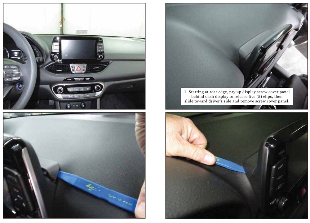

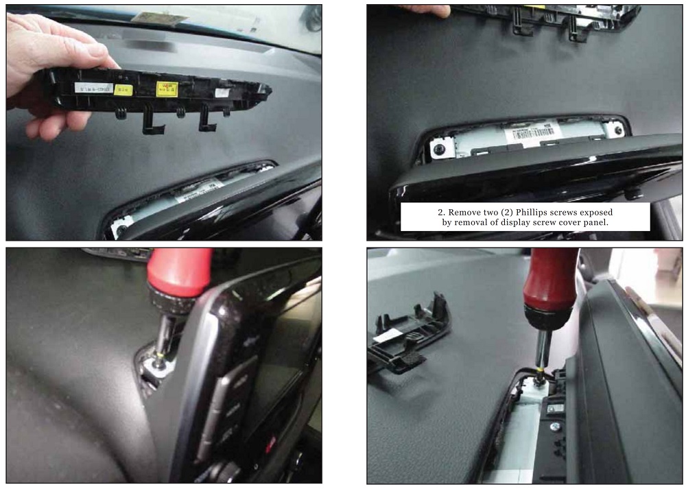

Mně by zajímala hlavně ta montáž (demontáž), máš nějaké fotky, nebo stručný popis co a kde se musí rozebrat?
Jak mají vymyšlené zapojení?
Stačí jen nacvakat na konektory, nebo se musí něco štípat, nebo letovat, předělávat?
Píšou, že plně funguje ovládání z volantu.
Počítám, že Android auto se ti tam nepovedlo zprovoznit.
Jde mi o zrcadlení třeba té Google navigace, nebo alespoň z mobilu nasdílet wifi pro to, aby běžela online navigace.
Zadní kameru k tomu prodávají? Pokud to má v kabelovém svazku ten vstup vyvedený, tak by stačilo jen protáhnout stropem kabel.

Zapojenie radia je vlastne plug and play takze len nacvakat konektory a vybavena vec...netreba nic letovat ani prerabat...ovladanie na volante funguje tak ze si v nastaveniach navolite pre kazde tlacitko ovladania na volante funkciu aku chcete aby tlacitko po stlaceni vykonalo,sejvnete a ono to naozaj funguje...android auto netreba je tam ako nahrada aplikacia easy connect ktora zrkadli mobil na displeji...skus napisat do youtube easy connect app a mozes si pozriet ako to funguje...zadnu kameru budem v blizkej dobe riesit, takze o tom ti viac poviem az potom...kazdopadne stekre na pripojenie kamery aj predinstalovana aplikacia na ovladanie a nastavenie zadnej kamery tam su takze v tom nevidim problem...montaz resp.demontaz radia je v podstate jednoducha...pridavam fotky montaze s laskavym dovolenim uzivatela Maverick z Hyundai i30N fora...
