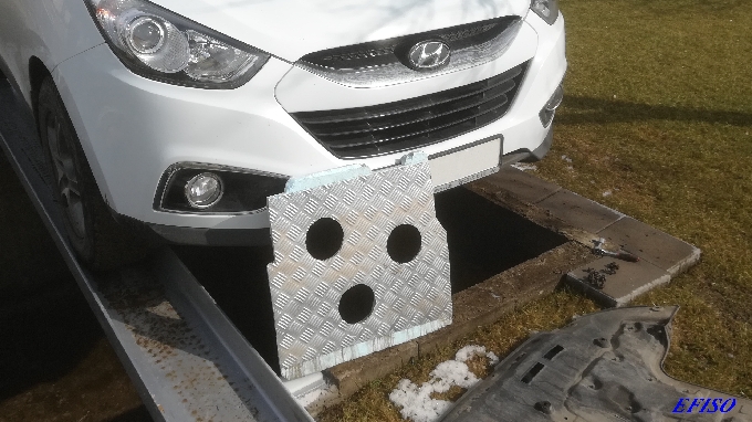

Clona pred chladič rozhodne veľmi pomôže a je to poznať pri väčších mrazoch. Ak nieje možnosť na konkrétny model zohnať clonu tak je možnosť si to vyrobiť ako ja . Iba je podmienkou možnosť demontáže spodného krytu motora .(zdvihák,jama,rampa.. ) Prekrývať iba chladič nie aj intrcooler ! (pre verzii z Turbom )nie ako pri orginál predných krytoch chladiča kde aj intercooler je prekrytý . Je to pracnejšia varianta clony ale zas opticky to nešpatí . Otvori sú 10cm pre možnosť chladenie pri vyšších vonkajších teplotach (+5 a viac ) a státie dlhodobo na jednom mieste . Verím že je dosť zručných motoristov pre ktorých to nebude problém realizovať :wink:
materiál: Styrodur 2cm + pvc folia
