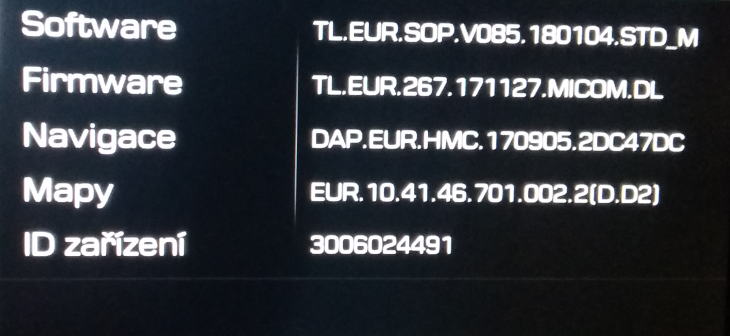

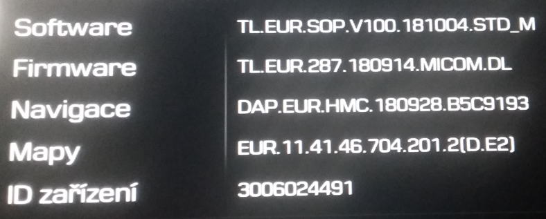

Tak jsem také provedl aktualizaci softwaru a map.
Nejprve jsem na kartu překopíroval: Hyundai_EU_All_Software_2019-1.2.rar,
poté na kartu překopíroval: Hyundai_Gen5.0_Mobis_Map_2019-1.rar
Vše proběhlo bez komplikací, během 20ti minutek hotovo.

- verze před aktualizací (původní)
- puvodni.jpg (40.54 KiB) Zobrazeno 5496 x
- verze po aktualizaci
- novy.jpg (39.7 KiB) Zobrazeno 5496 x
