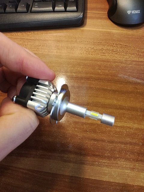

Tak žárovky dorazily, úspěšně nainstalované. Jsou překvapivě opravdu malé, jak v reflektoru (tenká tyčka), tak v samotné části za reflektorem. Chladič je zároveň s hranou otvoru, být širší nebo delší, už bych jej tam nedostal. V části za reflektorem je teď opravdu prázdno, jak byl problém nacpat tam ty pasivní LED, kde většinu místa zabíraly ty chladící pásky, tak tady to vypadá jako by tam byla jen obyčejná H7 s malým větráčkem, i canbus jsem musel přilepit oboustrankou, aby tam nelítal.
Pocitově svítí o něco více než pasivní LED, které jsem tam měl dříve a díky 360 stupňům je světlo více rozprostřené po celé ploše před autem, takže svítí i více před auto a mírně osvicuje i stromy apod. Rozhodně při pohledu před autem do světlometu je rozdíl ve vyšší svítivosti patrný. Je jen škoda, že světlomet nemá horní odrazovou plochu (jsou tam dva velký otvory asi pro chlazení), takže žárovky nevyužívají naplno horních ledek.
Za mě spokojenost, ono už se asi moc z těch dálkových u Tucsona vytáhnout nedá, viditelnost je na dobrých 300m, je stále vidět, že potkávačky mají silnější svit, ale jsou tam na každý straně pořád dvě čočky, podle mě každá po 25W. A přesvítít to jednou žárovkou v dálkových je asi složitý.

Diky za recenziu! Mozno im dam sancu

Po pravdě jsem si s nimi ještě hrál, protože jsem si všiml, že svítí trochu výš než bych potřeboval (všiml jsem si, že stromy svítí jasněji než silnice) a že by poladěním mohli svítit ještě víc do dálky. Různě jsem s nimi otáčel v parabole, zkušel je v parabole různě výškově naklápět, abych zjistil, jak se mění tok světla před autem. Nakonec jsem ještě poladil nastavení dálkových světel a asi po dvou hodinách a několika jízdách, abych to vyzkoušel v terénu (v garáži to vždycky vypadá, že je to ok, vyjedu a všechno je jinak) světe div se, svítí tak jak mají, prostor před autem je plynule osvícen (pocitově plynule rozptýlené světlo jako z běžné žárovky, jen jasnější), překvapivě se zlepšila i viditelnost na dálku. Pokud to takto zůstane, budu konečně spokojen. Zkusím i foto, jestli bude někdy možnost.
