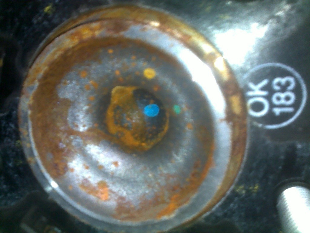

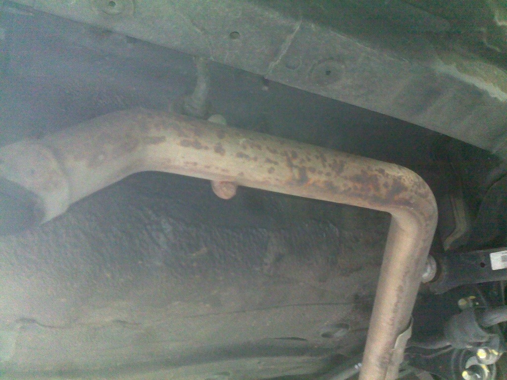

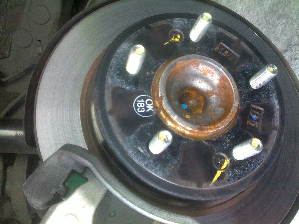

Čau, přidávám pár fotek, sice se nejedná o páté dveře, ale jsou po roce a kousek provozu. Zdá se vám to normální?
- Výfuk po roce provozu.
- 110520151426.jpg (202.7 KiB) Zobrazeno 6361 x
- Detail osy.
- 110520151425.jpg (170.02 KiB) Zobrazeno 6361 x
- Přezouval jsem a toto?
- 110520151424.jpg (244.7 KiB) Zobrazeno 6361 x

Výfuk mám stejný už asi dva roky. Krytka na kole by měla vypadat jinak (i když kdoví, jak vypadala před pozinkem, to pak ani povrchová úprava nepomůže). Tu krytku bych zkusil reklamovat.

Mě spíš zneklidňuje ten vejfuk, mám to podobně...
Když jsem v loni prodával Primeru, tak tam vypadal líp. A byl původní z roku 2002.
Kamarád má Ibizu r.2001 na LPG a taky má původní,to u těchto aut asi nehrozí
A to má na LPG najeto přes 200tisíc...

Tak na tohle Vám mohu s klidem odpovědět, že je to normální. Dělá to i nová mazda po 6ti měs.! Koupil jsem škodu roomstera rv. 2011 garážovaný a celý podvozek je rezavý a výfuk? Rezavý až na spojky a to od sání až po konec. Prostě sůl a voda udělá své. Schválně se běžte podívat někam do bazaru na nové auta cca 1-2 roky staré a mrkněte na podvozek. Zejména pak na značku škoda. Budete nemile překvapeni. A to jsem hleděl, že i30 má už komplet nerez výfuk, což u škodovky nebývá zvykem.

hyundai je shit, v protikoroznej ochrane maju toho veeeeelmi vela co zlepsovat. Skontrolujte si aj ramena zadnej napravy na ktorych je gumovy nastrek, na zvaroch mi zacal odskakovat a dal sa osupat az na kov.

Před týdnem jsem mluvil se známým co dělá škodovky ohledně těchto problémů. Co se týče toho černého gumonástřiku většinou černé barvy, je to na bázi kaučuku, který má tendenci časem se odlupovat. Doporučil mi stříkat podvozek stříkaným voskem, který drží.

Ten transparentny vosk je paradna vec, ja som to natrel uz natermi od HB Body, ale ked to zacne zlyhavat tak to budem striekat len vazelinami a voskami v sprejoch.

U předchozího auta jsem výfuk nastříkal zinkovým antikorozním sprejem na výsoké teploty za 150-200Kč, a po korozi ani památky. A to byl původní výfuk, auto staré 12 let s 170.000km.

Výfuk vám shnije zevnitř
, v něm stojí voda.
Stav zvenku jeslabý odvar vnitřního stavu ......

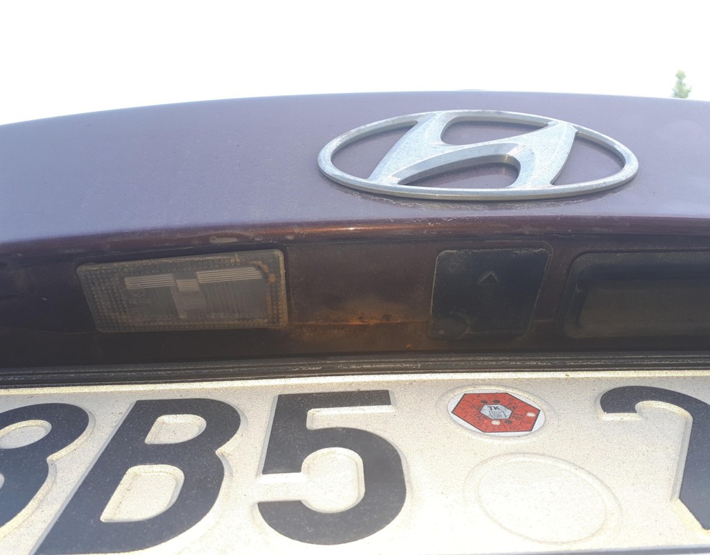

zdravím, mno tak, abych nezakládal další topic, tak aby toho nebylo málo,
všiml jsem si, že mě také reznou sváry pod tlačítkem zámku kufru.
Auto budu mít 7 let a nalítaný skoro 100 tkm. Navíc celou dobu mám auto garážovaný.
Tak s tím pomažu do háčka a uvidím co mě řeknou soudruzi.
