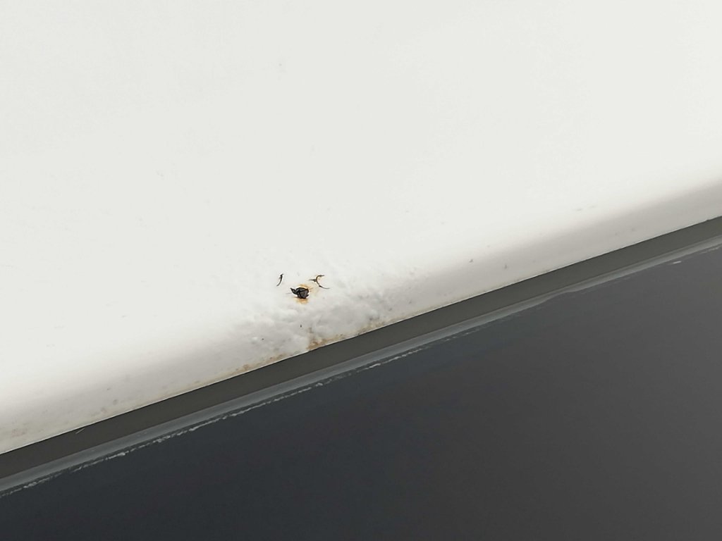

Ahoj,
tak v servisu domluven termín lakování na květen. přikládám fotku (kvalita nic moc, nechtělo to ostřit), zatím mi nedokážou říct, jestli se bude lakovat úplně celá střecha, nebo jen část. Co myslíte?

Ahoj všem, tak nakonec přelakovaná celá střecha na záruku a musím říct že paráda, opraven i předek, takže v nejbližší době nechám polepit část střechy folií

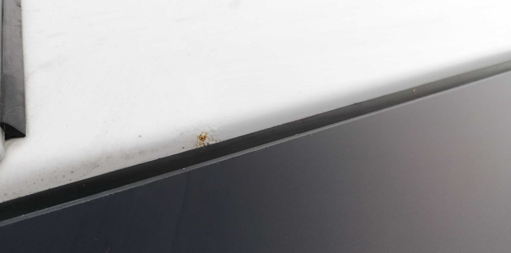

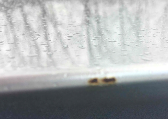

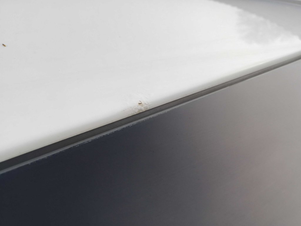

ReklamacI koroze střechy jsem nárokoval v záři,při garanční prohlídce,nafoceno,posláno na centrálu a cca za týden odpověd - ZAMÍTNUTO - důvod - ODLETUJÍCÍ KAMÍNKY OD PŘEDCHOZÍCH VOZIDEL.
S tím jsem nesouhlasil,tak mi byla nabídnuta varianta,že cca 1x měsíčně jezdí technik,který to posuzuje,technik dorazil cca po 2 měsících,auto jsem přistavil a při prvním pohledu jeho názor totožný s centrálou, já nesouhlasil,pouhým okem je vidět,že koroze postupuje směrem ven - viz foto,tak vzal kamerku a začal místa na střeše zkoumat ( KOROZE NA 3 MÍSTECH A NA HRANĚ STŘECHY - docela by to byla velká náhoda ).
Když jsem ho požádal,at kameru přiloží na místo kde je lak dobrý,tak jsem se zhrozil,pod lakem viditelná koroze,tak otočil,že je to jasná reklamace na záruku.
Tím pádem objednáno do servisu na volný termín,ten je tento týden,a bude se lakovat střecha na PLNĚ UZNANOU ZÁRUKU.
TAK ŽE PRO DALŠÍ - NENECHTE SE ODBÝT
- IMG_20191031_102145_optimized.jpg (32.81 KiB) Zobrazeno 5332 x

Dle fotek je tohle opravdu rez základního materiálu.
Re: Koroze střechy
Když se dívám, jak moc je to vykvetlé, tak si říkám, jak dlouho to vydrží po přelakování.
