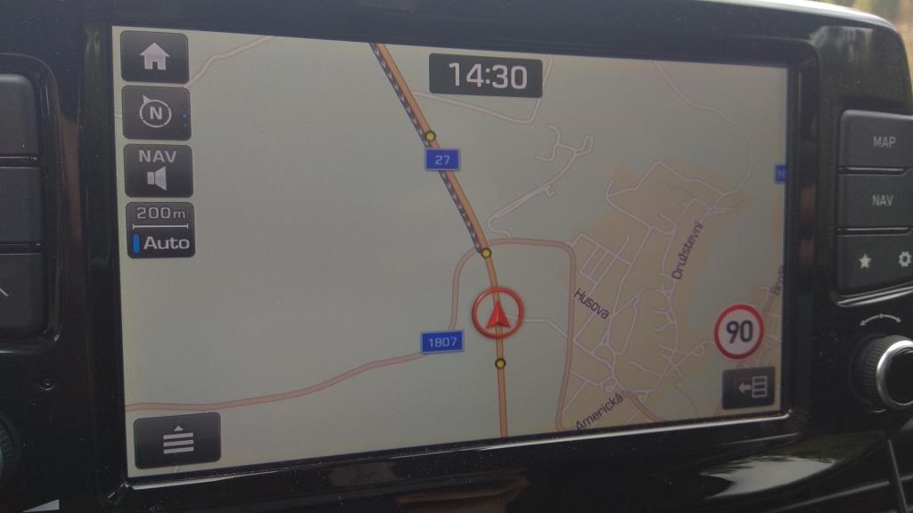

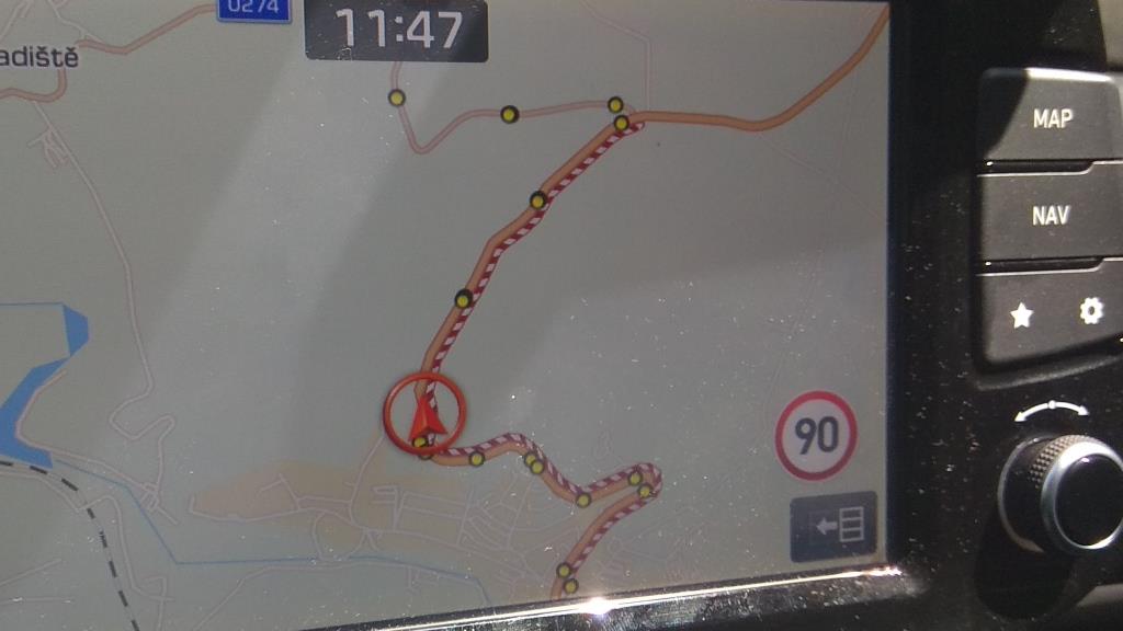

Ví někdo, co znamenají ty znaky na cestách? V manuálu se o tom nic nepíše... Zobrazují se náhodně a nenapadá mě, proč to tam je. U Waze mi to zobrazuje např. uzavírku (červeno-bílé značení) nebo hustotu provozu (oranžovo-červené značení podle rychlosti uživatelů Waze). Tady mě nenapadá smysl toho značení. Uzavírka na prvním obrázku nebyla a na druhém obrázku nic v protisměru taky nebylo...

To černošedé by mělo značit zahuštěnou dopravu až kolonu, červenobíle by měla být uzavírka (třeba zbouraný most se tak zobrazuje). Ale ty žluté tečky netuším, už se mě na to jeden známý ptal a nepřišli jsme na to.

Hmmmmm... Nemám auto připojené k netu přes HotSpot (pokud si nebere data z AndroidAuto tak nevím z čeho), každopádně uzavírka nebyla a žádné kolony ani zhuštěný provoz v protisměru taky nebyl, takže tomu moc nerozumím... Tečky podle mě jsou body při tvoření cesty (jakoby napojení jednotlivých částí silnice - u Waze jsou vidět v editačním módu, jakmile z editoru člověk vyskočí, tečky zmizí).

Já zase nepoužívám ani AA ani Waze a čistě jedu přes hotspot. A grafika reaguje jak jsem psal - a to zcela správně, mimochodem.
Že by si tahala data přes AA je asi logické, ale zřejmě pak informace převede ne zcela logicky :-k . Za tip s tečkami z Wazu díky :wink: .

Tie žlté bodky sú zaznam tvojej trasy ako si cestoval. V menu navigacie sa to da vypnúť.

Já ani nenašel, kde to zapnout :lol: . Díky.
