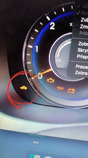

pozdravujem ,
neviem ci sa niekdo stretol z niecim podobnym auto stalo necely tyzden na parkovisku a nechce nastartovat , na palubovke zostane svietit kontrolka ,,auto v strede kluc,, imobilizer , bateriu som nabijal ale robi to stale ? nechce ani starter pretocit ....
dakujem za radu

Kontrolku s názvem "auto v strede kluc" opravdu neznám :-k To je překlad strejdy googla? :-k Ptám se, protože kolegovi občas auto (jiná značka) taky někdy startovalo a někdy ne a příčínou byla spojka nedošlápnuta do podlahy.
Ještě by bylo dobré uvést motorizaci.

i40 , 1,7 crdi , 2015

Jo tohleee #-o Promiň, nějak mi to nedošlo #-o
Problém s imobilizérem. Může být zaseklá jehla, nechal bych zkušeného elektrikáře zkontrolovat to.

zasekla jehla na cem konkretne. ?

Zaseklá jehla imobilizéru.

Máš klasické, nebo bezklíčkové startování-tlačítkem?
Druhý klíč jsi zkoušel?

bezklicova startovani , zistil sem ze paka v polohe N neutral a auto startuje , ako dam na polohu P tak to znova nejde ....
Re: i40 problem zo startovanim
A v poloze P s nohou na brzdě...?

preens tak ... Ako to bolo v neutrale auto hned nastartovalo..
