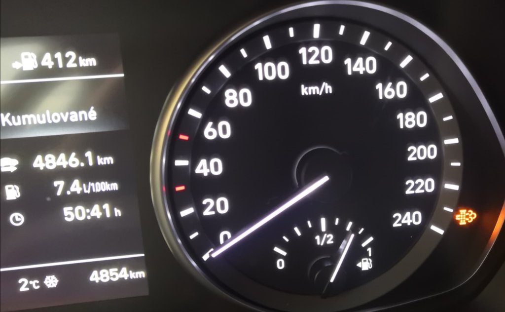

Čaute,
po polroku používania auta sa mi dnes rozsvietila kontrolka GPF (pripájam foto). Zaujímalo by ma či už niekto z Vás riešil niečo podobné.
