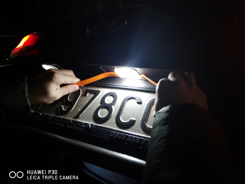

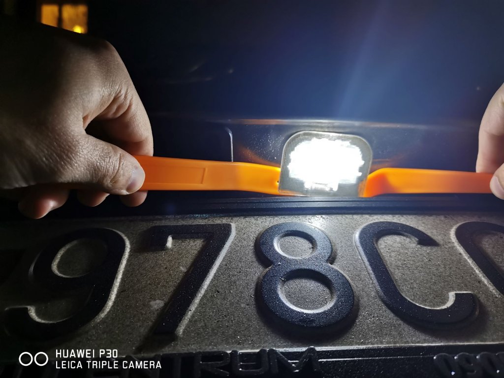

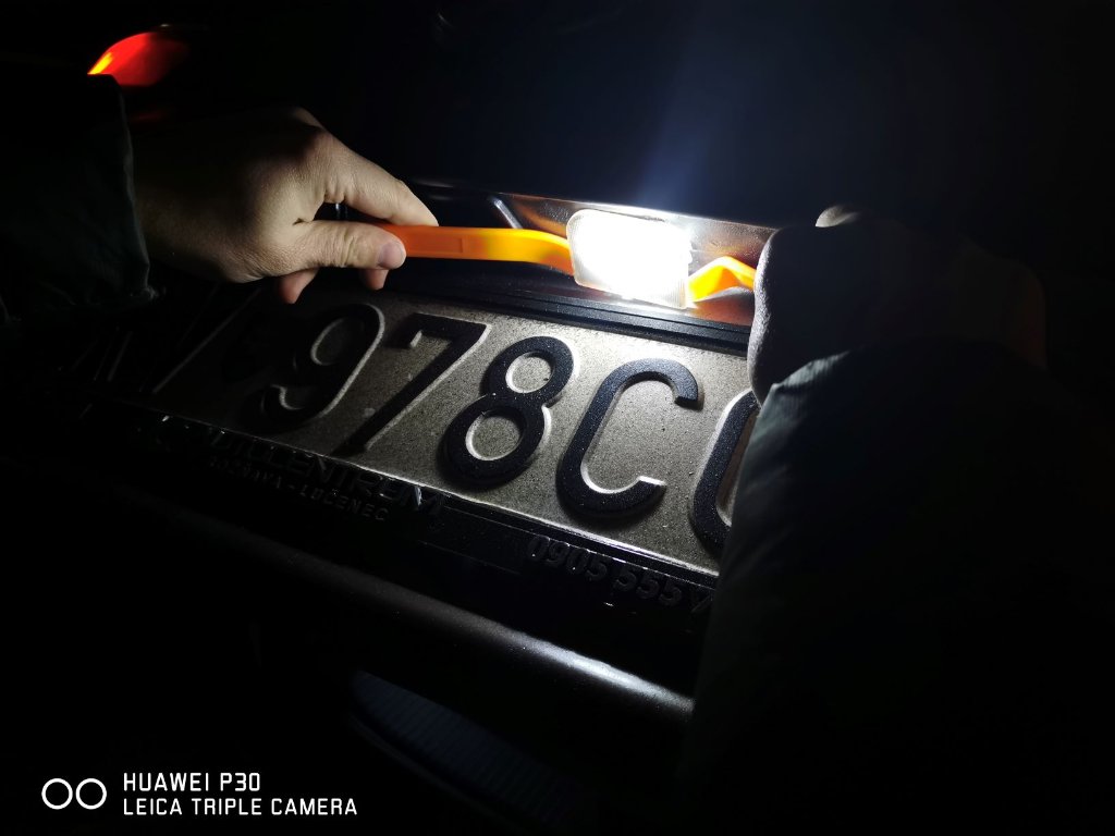

Ahoj, tak tu je návod ako vypáčiť svetlo pri ŠPZ.
Ide to dosť jednoducho. Páčiť treba v tej vnútornej strane, bližšie k plechu a z oboch strán. Najlepšie páčidlami, ktoré sa vedia dobre zaprieť. Prípadne som to natočil aj na video, ktoré nájdeš tu https://photos.app.goo.gl/EA68rnE8bYBqePsQ8 .

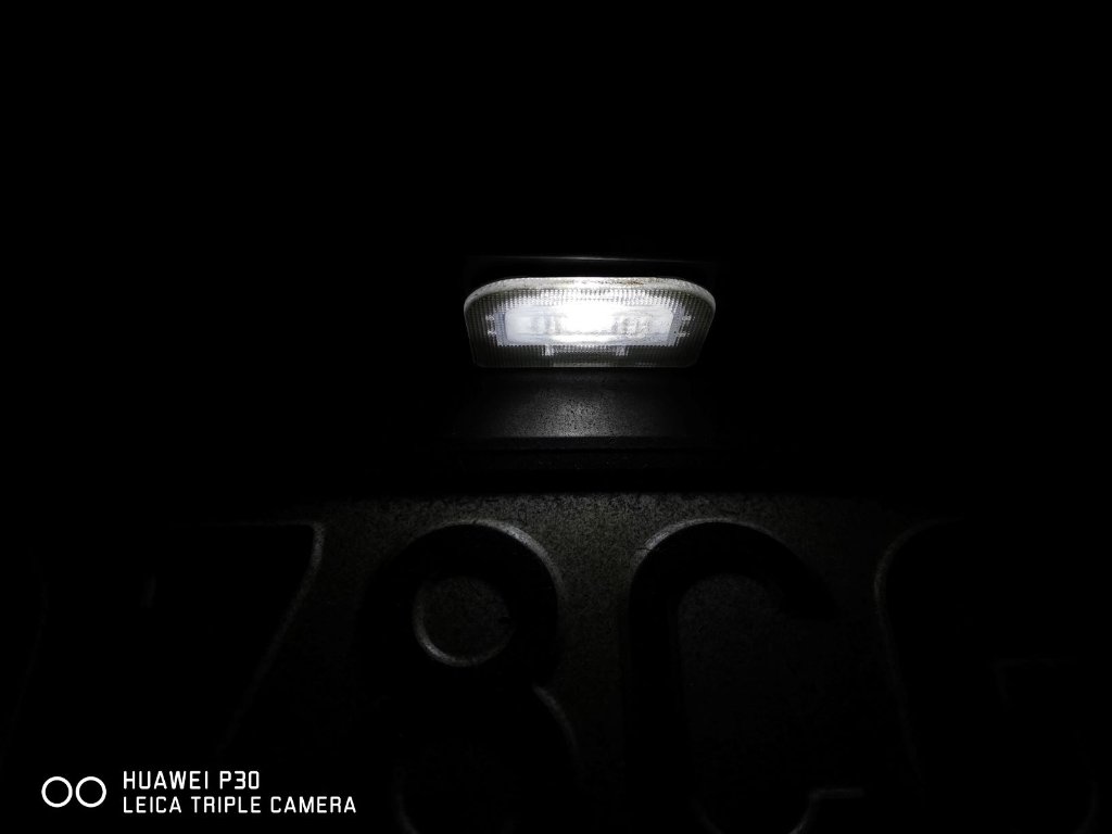

Vieš poradiť nejaké kvalitné žiarovky, ktoré držia aj v zime? Ako vidieť na videu v ľavom svetle to dosť hapruje.

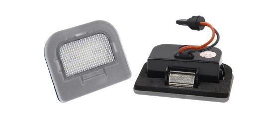

Ja som chcel pôvodne vymeniť celé svetlo za LED-kové, no nikde som ho nemohol nájsť, tak som objednal aj ja LED žiarovky. No po fakt úmornom pátraní som zistil, že KIA Optima má rovnaké osvetlenie ŠPZ, ako máme my na i30 cw. Tak som si to objednal z aliexpressu. Dúfam, že keď vymením celé LED svetlo aj s púzdrom tak to bude mať dlhšiu životnosť ako len výmena LED žiaroviek. Zatiaľ je to osvetlenie len na ceste, tak neviem povedať, ako to funguje, resp. svieti, no nemal by tam byť žiadny problém. Vyzerá to takto a nižšie posielam aj link na objednanie.
Dúfam, že ti to pomôže rovnako, ako si pomohol ty mne, začo ešte raz ďakujem!
