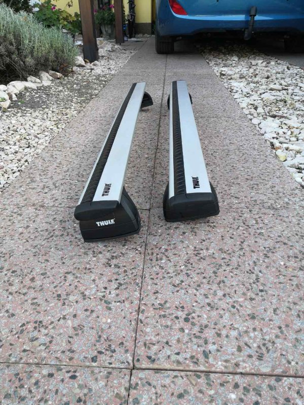

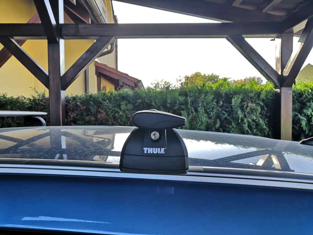

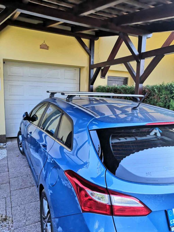

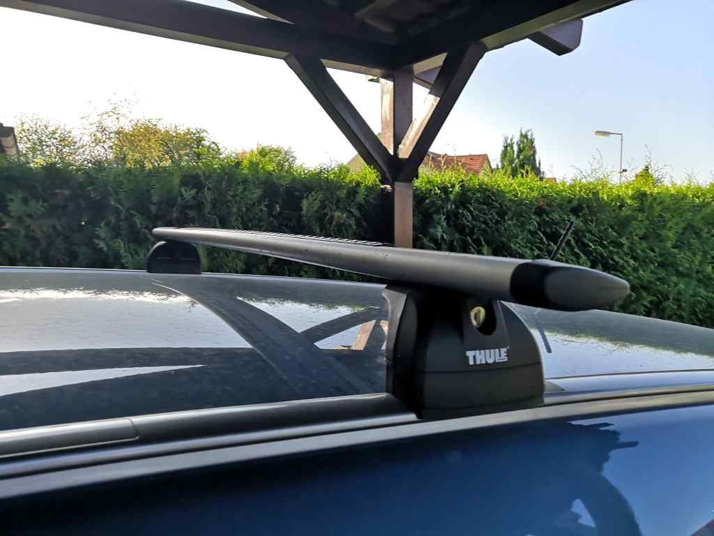

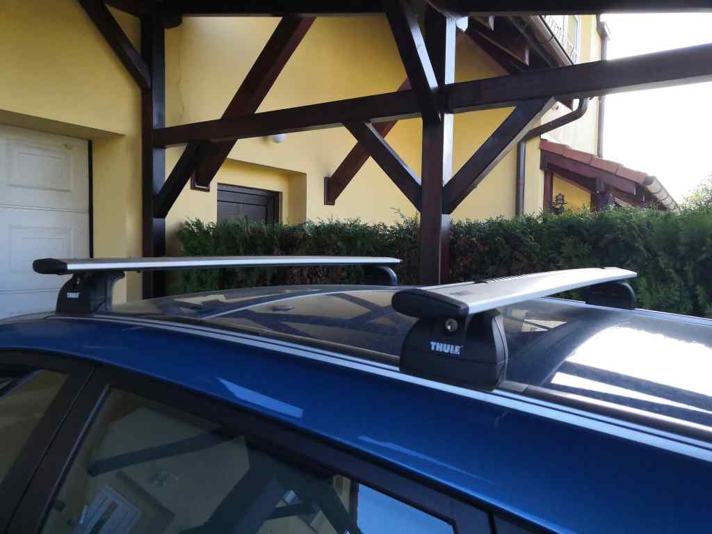

Ahoj, z důvodu blížícího se prodeje naší i30 kombi nabízím k prodeji příčníky Thule Wing Bar s patkami. Původná cena 4.800 Kč, nabízím za 2.000 Kč. Vše plně funkční, teď jsem je sundal z auta po cyklistické sezoně (nosič sloužil pouze k přepravě jednoho kola).
Nejlépe osobní převzetí v Mnichově Hradišti
