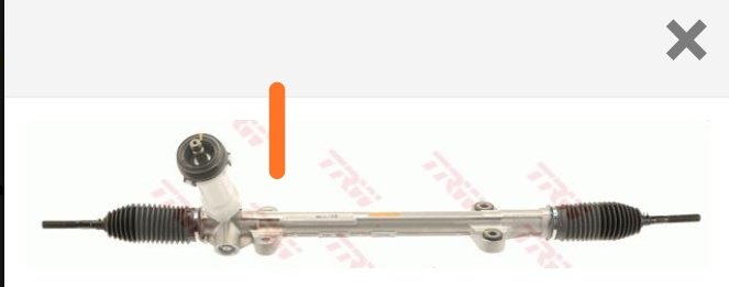

Příspěvek od Pikacu86 »
Ked zabocim mierne do lava tak pocut take drenie rotacne,zavisi od rychlosti,ked idem pomalsie tak pomalsie drie,treba kupit cele toto co je na obrazku alebo staci vymenit tu govadinu pod manzetami? Mate s tim niekto skusenost?dakujem
Taky srot toto auto,uz pol roka sa snazim zistit vadu,servisi nevedia,menili a cistili sa komplet brzdy,vsetko sa prezrelo,ziadna vola,kolesa prehodili, a nic.... Ked otacam volantom do lava tak pocut otacavi pohyb jak keby sa zadrhaval a citit take buchanie do podvozku.posledne ked otocim volant do prava tak taky monotonny zvuk pocujem,zrejme to bude lozisko,buduci tyzden sa meni,dufam ze to bude cela chyba. Ked nie vyhlasujem h i30 za najvacsi srot co sa ludstvu podarilo vyrobit, s ziadnim autom som nemal tolko problemov co s timto
Vymenili sa 2 predne loziska a je pokoj,pol roka patrania po vade, ze nikto sa este s tym nestretol aby lozisko davalo taky zvuk, lozisko ked je vadne dava monotonny hucavy zvuk v zakrute,no mne nie...

medabeda
Příspěvky: 38
Registrován: 17 říj 2010, 11:58
Re: Pozor na i30, klepání v řízení
Příspěvek od medabeda »
Ložisko zrezlo a pružina při točení přeskakuje🤨. Proto ten zvuk 🧐. Hlavně, že už cajk👍
