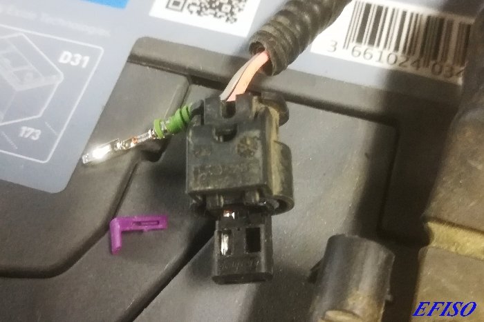

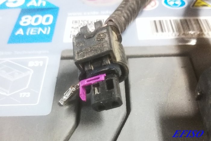

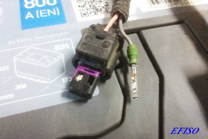

Čo tak skúsiť odpojiť iba jeden pin (kábel) namiesto komplet konektora . Po osobnej skúsenosti na ix35 mi po vypojení konektora už "inteligentné " dobíjanie inteligentne udržiavalo trvalé 14,6V ale problém bol že po každej jazde sa resetovala priemerná spotreba a z každou novou jazdou to začínalo odznova . Preto som skúsil odpojiť iba jeden pin a testovať ako sa to bude chovať . Po poslednom odpojení šedého vodiča už to bolo super . :D/ PP si uchovával údaje a to hlavné "inteligentné" dobíjanie bolo trvale vyradené a napätie v sieti je trvalé 14,6V . Neviem aký tip konektora sú momentálne u vašich aut ale ak je to podobne alebo zhodne z foto tak je to jednoduché vypojiť iba jeden kábel . Potrebné je vysunúť fialovú poistku z konektora posunutím do strany vytiahnuť ju z konektora ,vytiahnuť jeden vodič (u mňa to bol šedý ) a zasunúť poistku späť na miesto a zapojiť naspäť konektor na svoje miesto .Voľný kábel zaizolovať izolačnou páskou . Neviem aký farebné vodiče mate vy,alebo aký vplyv to bude mať na vaše auta ale ak niekto chce môže to skúsiť . :wink:
