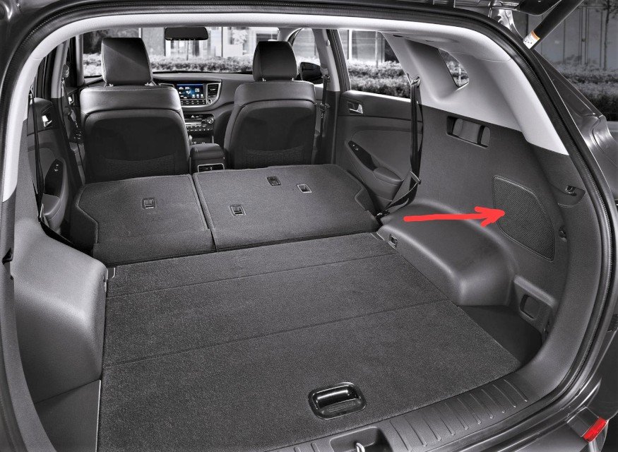

Ahoj, ví někdo co je za plastovým krytem na pravé straně kufru Tucson 2020 ? A dá se to páčením demontovat? Chtěl bych případné volné místo využít na uložení drátů a krabičky elektroniky při instalaci parkovacích senzorů.

Nevím, kde jsi vzal tuhle fotku, ale není to kufr Tucsonu vyrobeného v roce 2020
Tohle je verze před FL, t. j. 2015 - 2018. V zemích českých a slovenských je tam souvislá stěna, tohle vypadá na subwoofer. Asi. Když to tam máš ty, odpověď na tvoji otázku je: ano, páčením lze obvykle demontovat vše.

Fotka je z internetu a přesný model neznám. Ten kufr je ale stejný a proto jsem fotku použil. Moje auto bylo vyrobeno v říjnu 2019. Páčením jsem samozřejmě myslel použití těch různých plastových "páčidel" na demontáž zacvaknutých dílů obložení a pod....

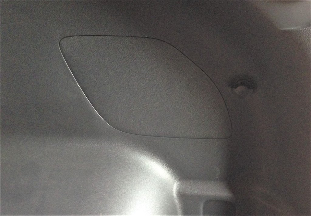

Ten kryt tam je. Auto je jenom v základní výbavě a rádio mám standardní. Že by to bylo místo na subwoofer, jsi mne navedl ty. Taky jsem na nějakých ruských stránkách našel potom včera podobný kryt s kruhovou mřížkou a uchycením pro reproduktor. V žádném dostupném katalogu jsem o tom nic nenašel, tak proto jsem se přišel zeptat sem. Ten kryt je plný - žádná mřížka ani otvory. Napadlo mne, že jestli je to jenom "záslepka", tak by se možná dala využít na uchycení nějakého vypinače, nebo zařízení k těm senzorům. Taky se někdy dá z otvoru do jiného otvoru protáhnout vedení bez demontáže čalounění.... Do mezery se mi podařilo strčit jenom starou platební kartu. Silnější "páčidlo" jsem zatím nezkoušel a ptám se raději tady, jestli s tím někdo nemá zkušenost, abych něco nepoškodil.

Pro názornost přikládám dnešní foto krytu v kufru.
- kryt.JPG (127.61 KiB) Zobrazeno 4258 x
Re: Kryt v zavazadlovém prostoru
Můžu se ti na to kouknout v práci přímo na lince jak to vypadá, jestli teda chceš. Jinak vím, že se tam do lepších výbav montuje subwoofer, takže podle mne je to opravdu jen záslepka.

Tak jsem na to koukal přímo na lince.Moc tě nepotesim. Ten kryt je z druhé strany přišroubovaný 6ks šroubků z kovu,pak je tam prostor a za ním je plastový velký kryt nahrazující subwoofer. Řezat bych teda nedoporučil,ale půjde sundat celý plastový bok a pak ten kryt odšroubovat.bubo píše: 05 říj 2020, 14:56 Maras: Jo, to by se hodilo. Jestli se to dá vyndat, tak to nějak zvládnu. Jestli je to tam ale "napevno", tak bych nerad něco rozlámal.

Maras - Moc děkuji. Ušetřil jsi mi nervy a případné škody při snaze o vyloupnutí. Objevil jsi se tady právě včas. Ještě jednou díky.
