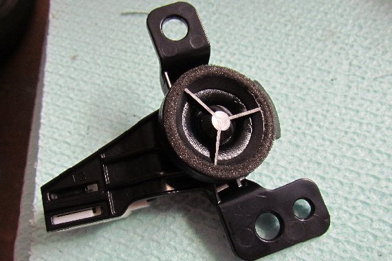

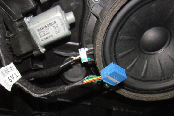

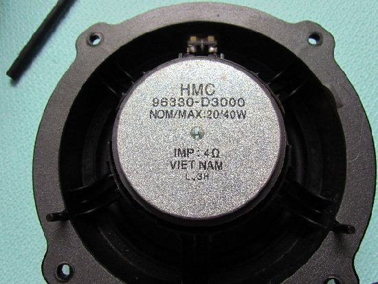

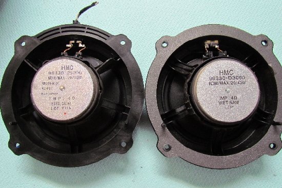

Pred dvomi dňami sa mi dostál pod ruky na montáž Ambientného osvetlenia do dverí a prístrojovky kamošov Tucson Premium 2017 . Tak som mohol pozrieť reproduktory kde sa posunul vývoj za 6 rokov od doby ix35. Poviem Vám že NIKAM ! z Made in China na Made in Vietnam a jedno rebro naviac na celoplastovom koši reproduktora inač zhoda v parametroch . Takže takéto plastové reproduktory budú asi vo všetkých :hyu: od i10 až po Tucson asi sa nebudem mýliť že to bude aj v Tucsone NX4 zo štandardným audio systémom . Zopár foto aby ste vedeli čo mate v autách :wink:
Na porovnanie ľavý reproduktor :hyu: ix35 (2011 STYLE ) pravý reproduktor Tucson TL (2017 Premium ) .
Ak si niekto mysli že pri takýchto reproduktoroch dosiahne lepšiu kvalitu zvuku a že stačí vymeniť autorádio a stane sa zázrak tak určite NIE !
Kto chce lepšiu kvalitu audio v aute tak bez výmeny takýchto pastových reproduktorov sa nikám neposunie . To bolo iba také drobné info s ktorým sa chcem podeliť ohľadom štandardných reproduktorov v :hyu:
Sorry za kvalitu foto ale pridať foto je možne iba do 250Kb veľkosti a to je asi 520x400 čo je v dnešnej dobe ... :roll:
Ak by to bolo možne pre ADMINa zväčšiť na 500Kb. čo by už bolo prijateľnejšie pre menej degradujúce komprimovanie .

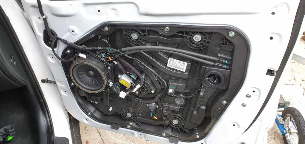

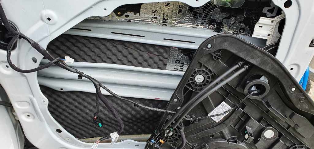

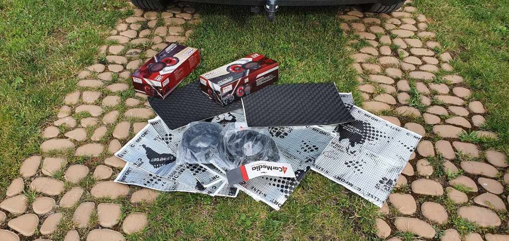

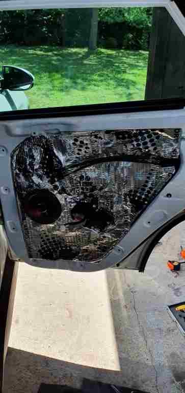

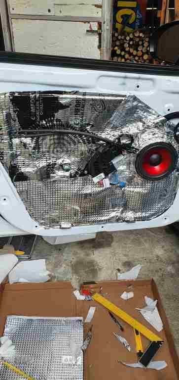

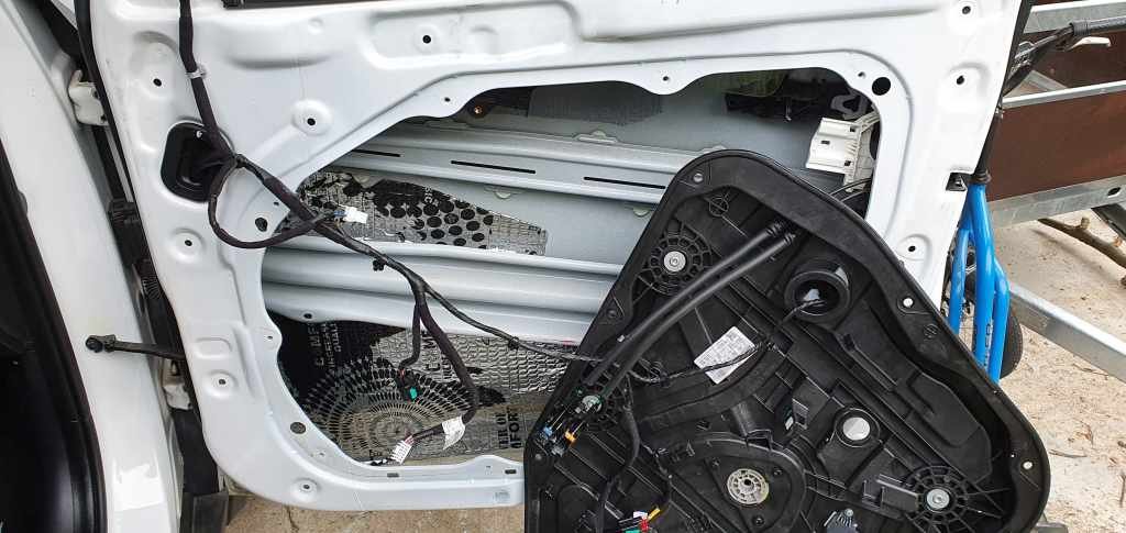

V létě jsem provedl výměnu orig. /opravdu nic moc hrajících/ reproduktorů za komponentní:
přední: Mac Audio APM Fire 2.16
zadní: Mac Audio APM Fire 16.2
Zvuk je výrazně lepší, resp. bez zesilovače se z orig. rádi lepší výstup nedostane.
Výraznější jsou basy a celková čistota zvuku. Větší vliv, než-li repro má odhlučnění a vytlumení dveří. Trvalo mi to cca 9 hodin :?

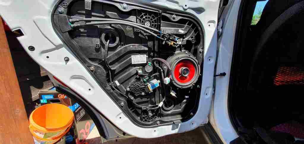

final před zaklopením tapecu
