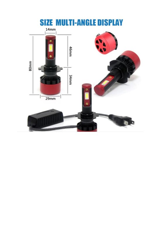

Myslíš, že by se tyhle ledky hodily i do nové i30 a jejich čoček?

Tak jejich stavba a velikost je nejblíže k běžné H7 žárovce. Jak to bude svítit ale nemám v daném světle vyzkoušeno, ale někdo už do i30 dával nějaký LEDky (někde na foru byly nedávno i fotky a svítilo to dobře).

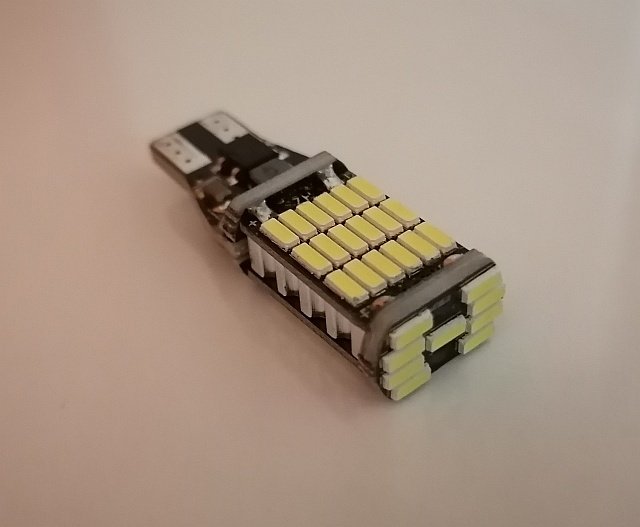

Konečně jsem se dostal k tomu, abych vyměnil žárovky ve zpátečkách. Zkoušel jsem dva druhy, tyto jsou zatím nejsilnější, které jsem měl možnost zkusit, mají canbus i malý chladič na boku. Svítí rozhodně líp než originály, původně jsem si musel šlápnout při couvání na brzdu nebo pustit zadní mlhovku, abych viděl kam couvám. Tyto přesvítí i to brzdový. Navíc mám pocit, že kamera lépe reaguje v noci na bílou barvu světla těch LEDek, takže je lépe vidět v kameře. Konečně spokojenost. Navíc auto vypadá při couvání moderněji, než když tam byly ty žlutý svíčky.

Pošli mi, prosím, odkaz, kde jsi je kupoval. Tohle mně zajímá, s originál bludičkami taky prdlajs vidím. Děkuji.
Re: Xenony / žiarovky / osvetlenie / denne svietenie TUCSON
Já osazoval u i30 LB těmito:
CZK 213.21 43% Off | 2Pcs 1700LM 9W W16W LED Canbus Error Free T15 Bulb 921 912 Lamp 3030 10SMD Backup Reverse Light for Audi BMW VW Toyota Kia Ford
http://s.click.aliexpress.com/e/_dVhF7cP
A musím říct, źe jsou nejlepší co jsem měl. Ty výše uvedené jsou jednak nekvalitně udělané a brzo odchází. Taky jsem zkoušel. Tyto naopak s provedením na vysoké úrovni a svit je taky nadprůměrný. Mám kameru a v ni je krásné vidět co je za autem. A i přes zatmavená okna (5%) je taky něco málo k zezření.

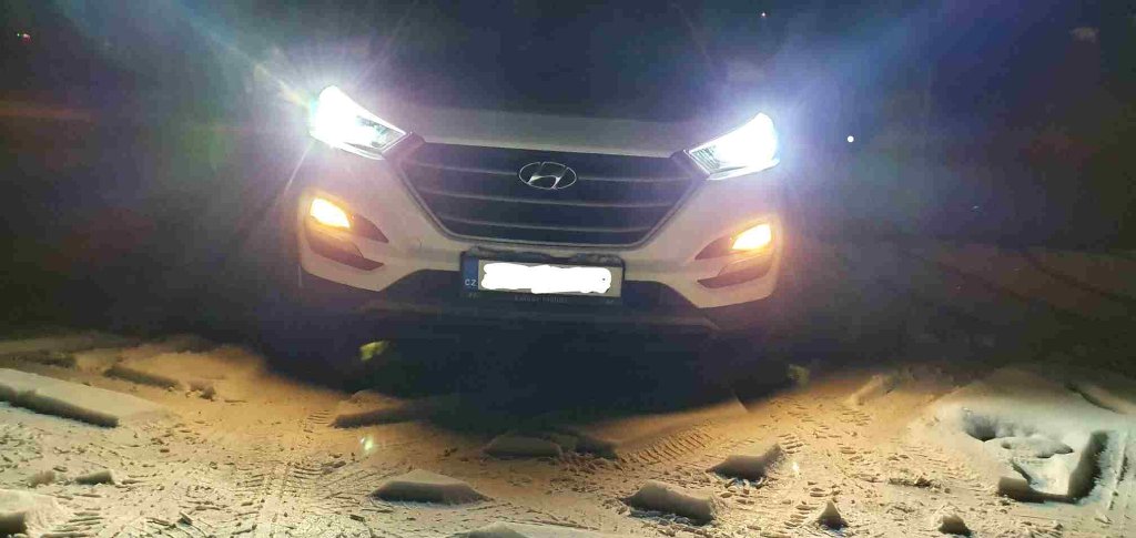

Dlouhou dobu jsem také řešil zlepšení svítivosti orig. halogen H7 v potkávacích světlech. Zkusil jsem asi 7 typů a výrobců H7LEd s pasivním i aktivním chlazením. Někdy byl problém s velikostí, jindy s malou svítivostí nebo nízkým odporem a tudíž vyhazováním chybové hlášky o nefunkční žárovce.
Cca před půl rokem jsem natrefil na za tu dobu nejlepší set H7LED, mají patici přímo na korejské auta - konkrétně na Tucsona TL, do original patice pasují velmi dobře (ani se nehnou), jsou v minimalistickém provedení a součástí je i can-bus ready odpor. Svítí výborně
