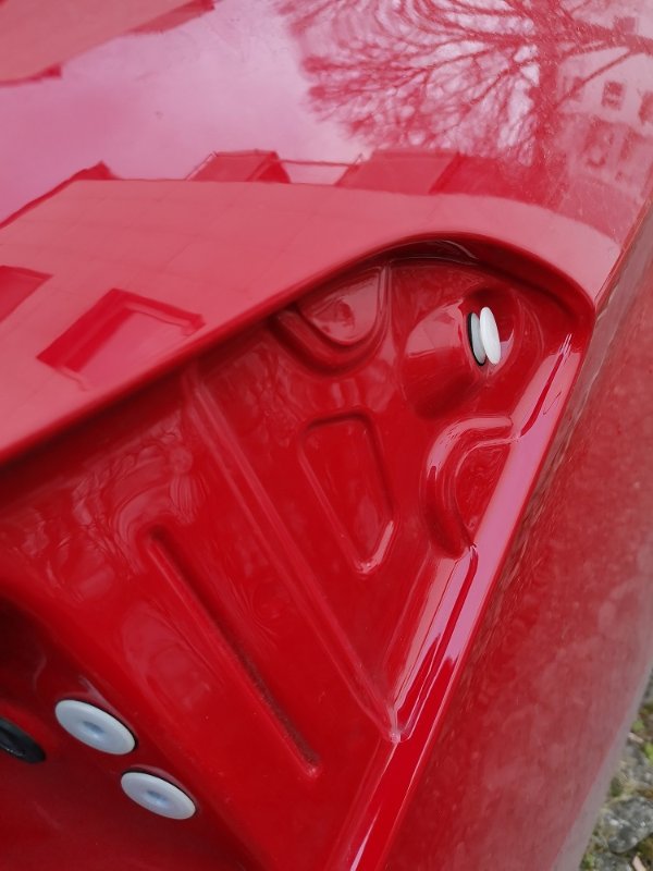

Ahojte,
len kratko ku kombiku:
- vymienal som si zadne smerovky za osram, ale musim povedat, ze som trosku sklamany, stale je to dost oranzove
- davam fotky pre tych, co maju problem pri rozoberani
- po uvolneni skrutiek vzadu, som jemne svetlo povytiahol zo zadnych klipsov, cca 1-2cm (viac to neslo) a nasledne dal spagat pod prednu cast svetla cca 3 cm od konca, presne v mieste, kde je predny klip a trhol smerom dozadu auta a svetlo bolo vonku
- musim povedat, ze konstrukcne riesenie toho klipu je cele zle, stacilo tam dat iba nasuvny hak ako je pod svetlom

Jojo, je to zbytečné. Stačil by jeden nástrčný trn (jen kužel) a ty 2 šrouby co jsou pod víkem kufru to s přehledem udrží samy... Ale asi kvůli bezpečnosti, kdo ví...
