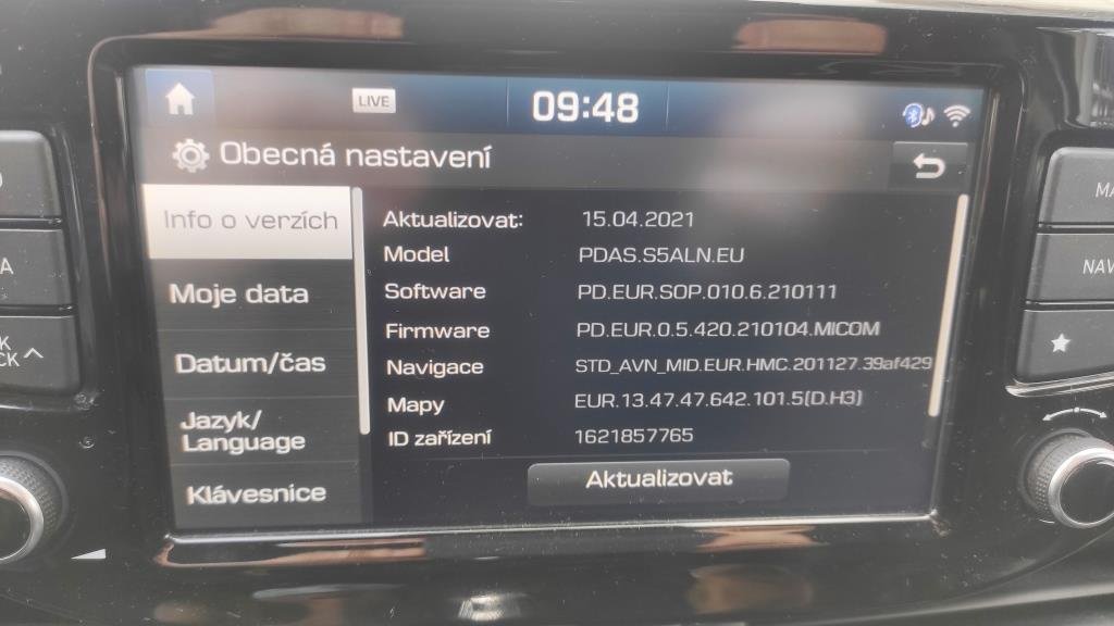

Stringo
Příspěvky: 2646
Bydliště: Plzeňský kraj
Re: Nový Tucson 2016 navigácia
Příspěvek od Stringo »
i30 před FL - aktualizace proběhla v pohodě =D>

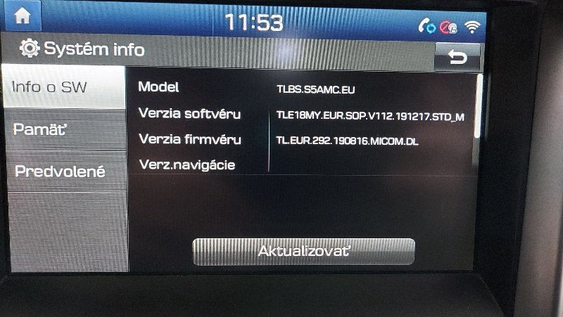

Syr
Příspěvky: 64
Registrován: 06 led 2018, 19:27
Příspěvek od Syr »
Hej mám Tucson tesne pred Fl s Gen5 mobis ale aktualizácia sa ani nerozbehla.
Netuším kde je chyba. Išiel som podľa návodu aj s prepisom z RUS na EUR ](*,)
Naposledy upravil(a) Syr dne 15 dub 2021, 12:31, celkem upraveno 1 x.
Trw
Příspěvky: 36
Registrován: 10 zář 2020, 04:29
Příspěvek od Trw »
Subory si hodil na SD kartu ci USB?
*ak mas moznost, hod mi sem fotku tvojho radia prosim ta. Ja mam aj Tucson Shadow MY18 a aktualizacia prebehla v poriadku.
i30 N Line, www.hyundaiklub.sk

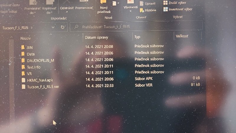

Syr
Příspěvky: 64
Příspěvek od Syr »
Na pôvodnú kartu po sformatovaní na FAT32.
Na foto pôvodný soft ktorý je aktualizáciou 2020.
Stringo
Příspěvky: 2646
Stačí 1 chyba zápisu dat při stahování, nebo kopírování a hned to bude blbnout. Zkus znovu stáhnout soubory...
Syr
Příspěvky: 64
Příspěvek od Syr »
A čo tá zmena v texte z RUS na EUR. nemôže byť to problém?
Stringo
Příspěvky: 2646
Taky jsem to přejmenovával a v pohodě, navíc jsem i změnil název spouštěcího souboru na SD kartě, aby až budu v Hyundai si toho nevšimli, že to je pro "Sonata RUS" :wink:
Syr
Příspěvky: 64
Příspěvek od Syr »
Mne to príde ako keby bol problém práve ten spúšťací súbor. Na kartu som to dal dúfam správne už ako 7 súborov viď foto.
Nič asi to dám znovu stiahnuť
