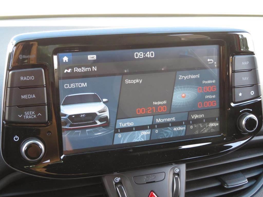

Trochu to tu oživím :D
Kolega si pořídil N-ko a má tam pěkné zobrazení aktuálních informací od jednotek motoru = Režim N (viz příloha).
Nezahlédl někdo na netu možnost aktivace tohoto zobrazení? Měl by to umět zobrazit každý navigační systém, akorát to bude vypnuté pro normální verze, do Engineering modu se dostat už umíme, ale nenašel jsem nic, co by odpovídalo tomuhle zobrazení a jaksi pokus/omyl se mi dělat nechce, není to asi sranda tam něco měnit.
Díky za případné info, tahle obrazovka s informacemi by se mi fakt líbila 8)

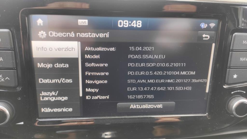

Dnes jsem provedl aktualizaci SW a map 2021, tak to dávám sem do sekce i30.
Díky patří Gyngymu, který s tím přišel od kolegů z SK Hyundai klubu =D>
Postup instalace:
1. Vyndat SD kartu z navigace
2. Zazálohovat data z SD karty (pro jistotu)
3. Smazat SD kartu
4. Nakopírovat na SD kartu všechna data ze složky, která se vytvoří po sloučení stažených částí
5. Vložit SD kartu do navigace
6. Zapnout zapalování, já to dělal bez nastartovaného motoru
7. Spustit instalaci - trvá cca 13.minut a systém se nakonec restartuje (kdo neví: NASTAVENÍ-OBECNÁ NASTAVENÍ-INFO O VERZÍCH-AKTUALIZOVAT)
8. Po dokončení instalace, potvrdit aktualizaci
9. Vypnout a zapnout zapalování a zkontrolovat informace o systému
Tentokrát se SW i mapy aktualizují v jednom kroku :wink:

Je to skoda ale na klasickej i30 to asi nepojde zobrazit. Nko, ktore ma toto rozhranie ma headunit/sw od Mobis. My s obycajnymi mame LG.

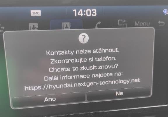

Tak se mi po aktualizaci mobilu ( Xiaomi Redmi Note 9 Pro na Android 11 ) přestal párovat telefon, resp. telefon se normálně páruje a vše funguje, akorát se mi nenačte telefonní seznam do navigace, takže nemůžu vytáčet čísla ](*,)
Neřešil jste to někdo už? Na tom odkazu jsem našel jen to, že můj telefon není podporovaný (byť před aktualizací normálně vše fungovalo)...

Mrknul bych do opravneni k telefonu nebo ke kontaktem. Ale nevim presne kde. Mozna by byla cesta odebrat auto z telefonu uplne, telefon z auta a zacit parovani odznova.

V nastavení telefonu jsem nikde nic, co by naznačovalo souvislost s párováním nenašel (BT, kontakty, oprývnění)...
Nové spárování jsem dělal - to proběhlo úplně v pohodě, ale při kopírování kontaktů vyskočí tahle hláška #-o

Jeden thread tu o tom je, třeba se tam něco dočteš.
https://www.hyundaiclub.net/viewtopic.php?f=195&t=39899

Už jsem to vyřešil, je nutné znovu nastavit BT zařízení, tedy nestačí odebrat telefon v autě ale i auto v telefonu a znovu povolit všechny možnosti BT připojení :wink:

Presne to jsem myslel :-D =D>
