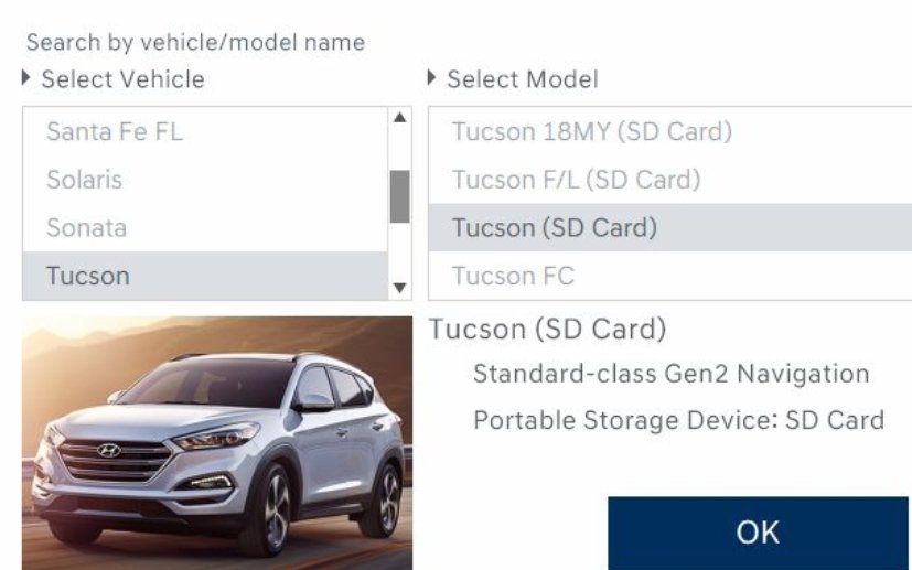

Čo je to za aktualizácia, keď má len 8,7Gb a ako ju následne aplikovať na SD kartu a v Tucsone?
Nie je to ešte to, čo už máme pre EU 2020?
Nepotrebujem náhodou aktualizáciu pre Gen 5 a nie Gen 2 ako je táto tu?!

Zdar, to se Ti nestahlo veschno, ma to byt takhle:

Zdar.
Ja som ťahal podľa tvojho minulého fotonávodu: Tucson(SD) pre GEN2 a bolo mi to divné, keď máme Mobis GEN5. Podľa toho, čo vidím na tvojej poslednej foto, ty si stiahol soft pre Tucson 18MY, či? Mám model 11/2017.
Prikladám tvoj minulý screenshot.
DIK ZA TVOJ ČAS...
Gyngy
Příspěvky: 368
Re: Nový Tucson 2016 navigácia
Příspěvek od Gyngy »
Promin! Ja si nevsimnul, ze jsem tam vlozil blby obrazek!!!
Jasne, ze mas vybrat 18MY :-)

Takže môžem stiahnuť soft Tucson MY18 aj na môj 11/2017 pred FL, Mobis 5? Lebo 2018ky mali už zobrazovacie jednotky tuším LG... :roll:

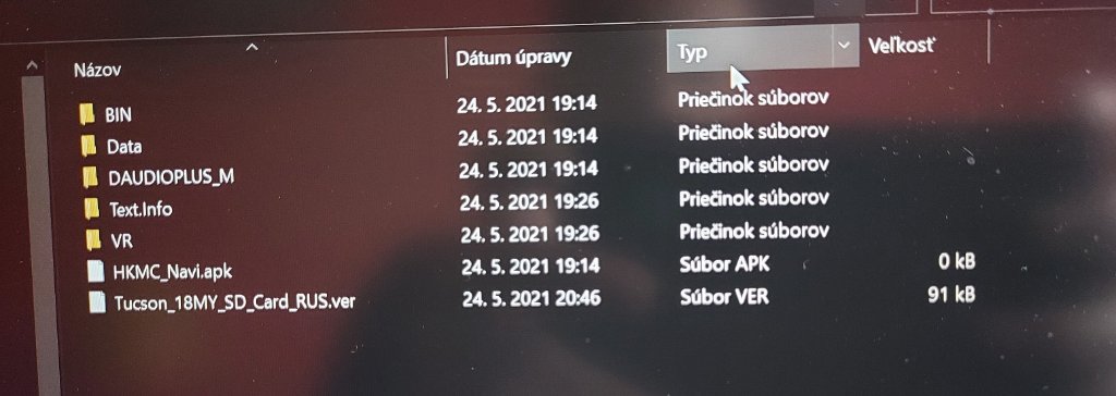

Syr
Příspěvky: 64
Registrován: 06 led 2018, 19:27
Příspěvek od Syr »
Zdar.
Aktualizácia opäť neúspešná.
Stiahnuté súbory pre Tucson 18MY.
Rozbalené na kartu veľkosť 20,6 GB.
Zmenil som v Map z RUS na EUR, dúfam ze to nie je problém?

Stringo píše: 15 dub 2021, 14:34 Špatně jsem se vyjádřil, já přejmenoval ten úplně spodní soubor s koncovkou .VER
Ahoj jak jsi přejmenoval ten soubor? Já tam mám soubor "Solaris_SD_Card_RUS.ver"

Stringo
Příspěvky: 2646
Bydliště: Plzeňský kraj
Příspěvek od Stringo »
Přejmenování bylo na:
Solaris_SD_Card_EUR.ver
Stringo
Příspěvky: 2646
Akorát je ještě nutné změnit tohle:
\Data\Nation\EUR\STD\Map\ "MAPMODULE.bin" a "SDMODULE.bin" přez textový editor info z RUS na EUR.
Gyngy
Příspěvky: 368
Syr píše: 25 kvě 2021, 11:45 Zdar.
Ahoj,
tak ty mas este dalsiu verziu - ktora zatial na RUS updatoru podporovana nie je TLE18MY.EUR :(
Navigator Updator ma zatial update pre TL.EUR a TLFL.EUR
