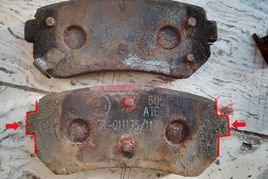

Vypadají dost dobře, ale jsou pro brzdový systém MANDO a já mám na přední ose MOBIS tam je právě ten kámen úrazu, že nevím jestli tam půjdou i jiné systémy. A na zadní ose jsem ani nepřišel na to co to je za systém.

Tak jsem to našel je to také systém MOBIS. Projdu nabídku od TEXTARU jestli budou mít pro tento systém doplňky díky za tip.Přidám i katalogová čísla.

Rozdiel je iba v uložení doštičiek . Každý systém Mando ,Sumimoto ,Mobis ma trošku iné "uhly" alebo osadenie pre brzdové platničky . Na niektoré rozdiely je možne použiť pilník ak je väčší rozmer výstupku . Ale aj tak je dobre trošku dať dole farbu pri originál aby to nedrhlo kvôli farbe. Musí to chodiť bez zadrhávania . Najlepšie je nahradiť zhodným systémom . :wink: Objednávať podľa VIN alebo porovnať obrys doštičky z originálom .

Díky moc za vysvětlení, dva dny tu hledám jaký je v tom rozdíl. Děkuji všem za radu.
