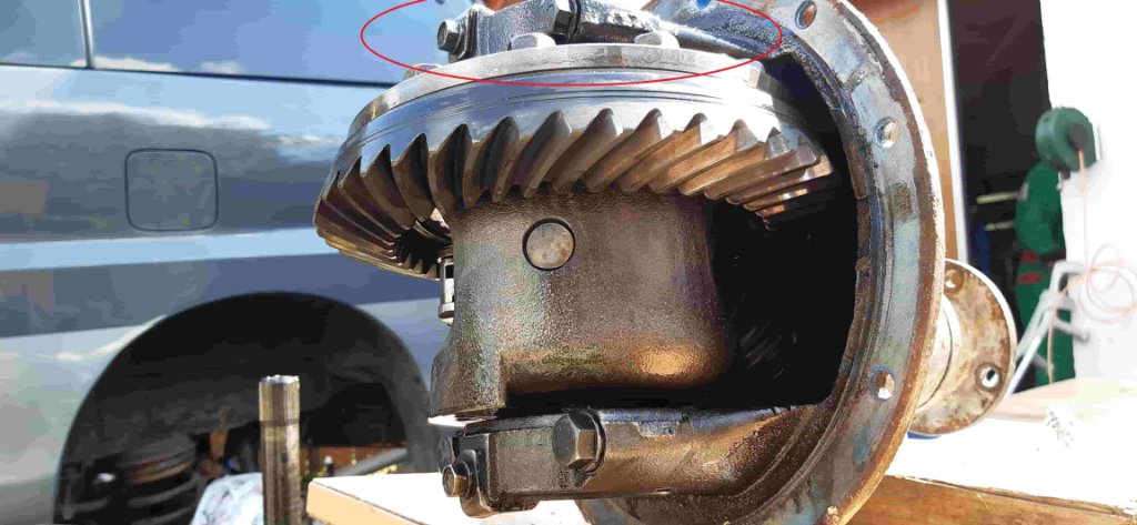

z dôvodu pravidelného búchania zo zadnej časti vozidla pri radení rýchlostí som sa rozhodol rozobrať a skontrolovať zadný diferenciál.
Zo strany hrušky som ho dotiahol o cca. 1,5 cm (3 krúžky). - spodná strana na fotke
Je potrebné ho dotiahnuť aj z druhej strany kde je tanier ? - horná strana fotky
Ďakujem

No možná už se to změnilo, naposledy jsem dělal diferenciál u Moskviče 403 :wink: , já se s ním neskutečně sral, dělal jsem si přípravky na měření výšky hrany hrušky a osy diferenciálu..... dal jsem ho dohromady a byl absolutně bezhlučný ( i když se diferákům u těhle Moskvičů říkávalo zpívající pudřenka). Kluci v servisu mi pak sdělili jak to dělají oni: stáhnou ložiska na hrušce tak aby se volně otáčela po utažení (byly tam podložky u ložisek)
pak boční matkou natáhnou klec s talířem do hrušky tak aby to dál nešlo, pak na druhý straně utáhnou i druhou seřizovací matici. Když to mají o půl otáčky povolí tu první seřizovací matici :wink: hotovo za 10 minut :wink: ale nevím jak je to u :hyu: u Moskviče se klec s talířem nastavovala takovými velkými maticemi na obou stranách a ty tlačily na ložiska cca 10c skrz matice či kroužky (spíš kruhy) šla poloosa ;-)
