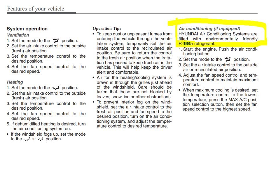

No nedalo mi to, znova jsem otevrel kapotu ale zminovany stitek jsem nikde nenasel. Stahnul jsem i manual i v PDF podobe a tam dal hledat "134", to jsem byl uz o kousek uspesnejsi, ale prijde mi to jako takova obecna zminka, nez ze by to byla specifikace typu jak je specifikace pro olej.

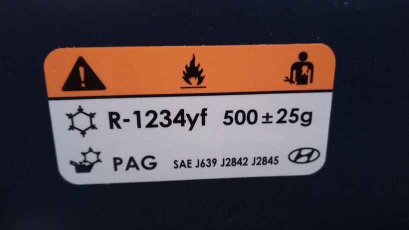

V manuálu k Tucsonu je napsáno R134a nebo R1234yf... Na konci manuálu, v kapitole 8 "Specifikace a informace pro zákazníky" je kapitola s názvem "Štítek chladiva", kde je znázorněno umístění štítku.
Ráno pošlu fotky štítku i stránky z manuálu.

Slíbené foto - kombinace Tucson + i30 III, r. v. 2020.
Když se na to dívám, informace o použitém chladivu je i na štítku kompresoru.

Diky moc za foto. Tyhlety stitky na kapote nikde nenam. Na kompresor jsem jiz koukal, ale zvrchu nic neni videt, zksuim tam jeste nejak nacpat mobil a odfotit to zboku, jestli neco nezachyti. Asi by to bylo pristupne (ten stitek na kompresoru) po sundani spodniho krytu motoru.

Ahoj,
mám taky i40 z roku 2016, patří tam R134a, tedy aspoň u mne to tak je, když jsem byl klimu doplnit a dezinfikovat.
Jinak to druhé chladivo je o dost dražší na 1gram 3x vyšší cena.
