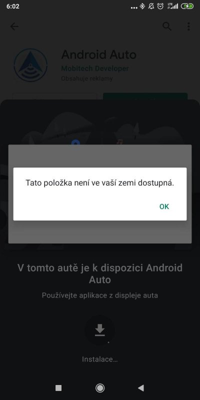

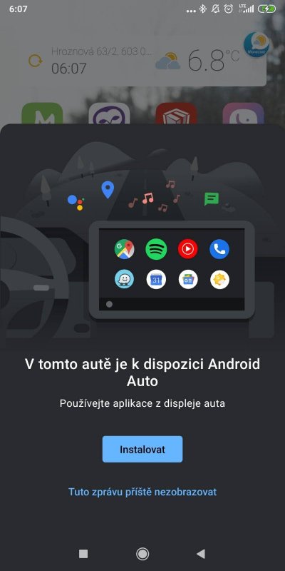

Xiaomi redmi note 5 a AA je 9. Jj presne po pripojeni telefonu na usb auta

tak po stažení akp mirror a AA stále stejná hláška. Toto není ve vaší zemi podporováno

Něco musíš dělat špatně. Měl jsem AA jak na Android 8, tak 9 i 10 a teď implementovaný do 11 a vždycky to fungovalo (teda v rámci jeho možností samotných).
Chce to víc informací a třeba fotky navigace i mobilu jak to připojíš... Teoreticky by ti měl jít na mobilu spustit AA samostatně bez připojení k rádiu, to ti funguje?

Jj AA samo funguje. To se mi spustí samostatně. Stejně na obou telefonech. Ale jak ho žena napojí na usb auta tak hned naskočí TohleStringo píše: 09 lis 2021, 11:34 Něco musíš dělat špatně. Měl jsem AA jak na Android 8, tak 9 i 10 a teď implementovaný do 11 a vždycky to fungovalo (teda v rámci jeho možností samotných).
