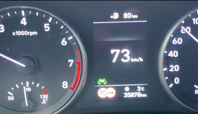

Čaute chalani ,chcem sa opýtať či je vôbec možné dodatočne aktivovať funkciu čítanie dopravných značiek ,mám i30 fastback Nline (2019) povodne tam bolo radio 8 bez navi ale podarilo sa mi zohnať radio z Nka ktoré funguje skvele ,navigácia takisto aj rýchlostný limit taktiež funguje navigácia na displeji ktorí je pred vodičom tak by som chcel aktivovať aj funkciu SLIF čítanie dopravných značiek no nikde som sa k ničomu nedopátral ,skúšal to niekto ? Je to vôbec možné ? Ďakujem za každú odpoved.

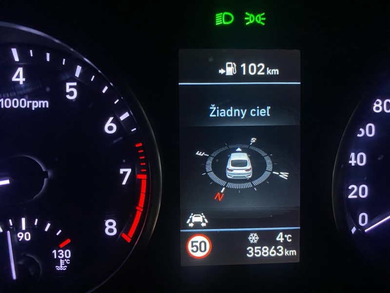

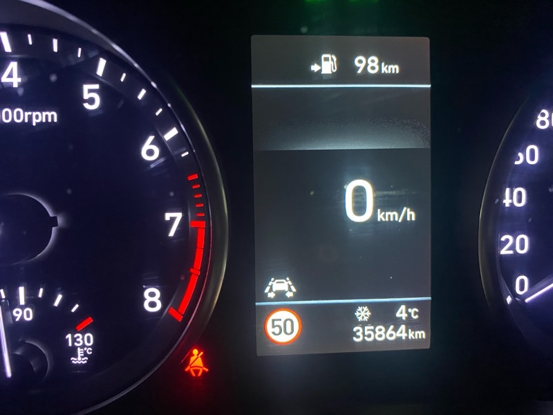

Tak nakoľko tu nikto nereagoval tak reagujem ja sám na seba ,problém je vyriešený a systém aktívny

Ten displej je pôvodný ,ja neviem aký máš ty ale v Nline bol takýto ,len tam nič farebne neukazovalo lebo prakticky ani nemalo čo ,po pridaní navigácie nabehol kompas a pokial je nastavená trasa tak ukazuje trasu a teraz značky ,nič som s tým nerobil.
