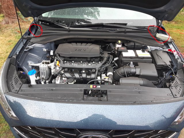

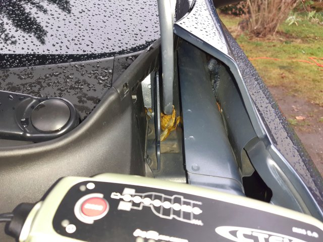

Tak mi to nedalo a taky jsem teda dobíjel, po 2 hodinách byla baterka plná a při té příležitosti jsem si všimnul, že se mi u pantů kapoty hromadí listí, děje se vám to taky? Jsou to ta červeně naznačená místa.
Vyluxoval jsem to, ale zajímalo by mě, jestli jste tomu někdo nezkoušel nějak předcházet, třeba dát tam nějakou vycpávku?
