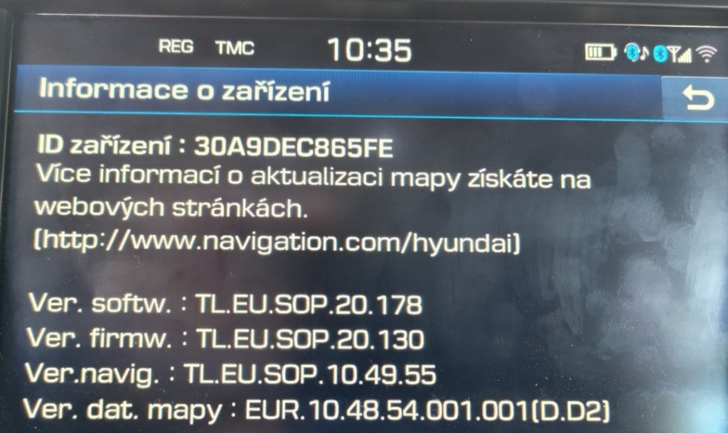

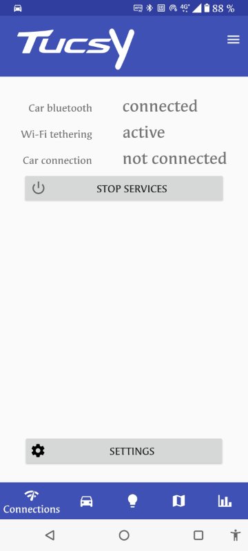

Konečně se mi povedlo fo auta nahrát Tucsy ale zde jsem take dkoncil dál se nehnu.
Tucsy jakz tak běží - video s flashky přehraju ale musím přes core player.
To samé video se přes app videoplayer šíleně kouše.
Co mně ale zlobí je zrcadlení - tohle ne a ne rozchodit.
Nevím zda je to mobilem ( Asus ZF7 Pro,) který běží na androidu 11 nebo verzí sw v inforainmentu 20.178 každopádně v menu Tucsy nevidím ikonku Mirror
Hot spot bezi, BT vse běží ale spojeni neprobehne.
Přikladám fotky
Přikladám fotky

Přatelé, tak jsem to nevydrzel a opět vytáhl starší tel ( Asus ZF3), který běží na Androidu 8
Zde se opravdu takrka hned po instalace apky TUCSY a vytvoreni HOT Spotu hned vse sparovalo a spojení navázano - Zrcadleni funguje
Bohuze u mého současnného tel. který běží na Androidu 11 to nemohu rozchodit.
Nevim zda je to samotným Androidom a nejakymi zakazy od googlu nebo pouze telefonem.
Mohu Vás poprosit o info na jaké verzi Android běháte??
Chci to vyřešit touhle vylučovací metodou kde je problém.
V telefonu mam opravdu vše povolene

Problém je v Android auto, který je v telefonu. V novém telefonu jistě budete mít AA verzi 7.2. kde již zablokovali možnost přehrávat videa (zatím není osvědčený návod jak to o zase obejit). Natáhnout aplikace do AA, které nejsou podporované tak aby fungovaly lze do AA verze 6.xx. novější verze už to blokuje.TarabasCz píše: 13 zář 2021, 06:02 Mohu Vás poprosit o info na jaké verzi Android běháte??

Nevím co máš za tel.ale zrcadlení u mně taky nefunguje.
Prvně jsem to přikládal k tomu že v tel.mám Android 11 ( u staršiho s Android 8 bylo vše funkční), pak jsem ale vyzkoušel jiný tel. (zn.Samsung) také s Android 11 a spojilo se to během okamžiko - vše O.K.
Takže k mé smůle to není s OS telefonu ale nadstavbou kterou nezměním.
Mám Asus ZF7 Pro.
Každopádně musís té aplikaci povolit uplně vše v nastaveních tel.
Aplikace musí mít povolenou veškerou přípustnost v telefonu.
Mám Asus ZF7 Pro.
