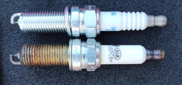

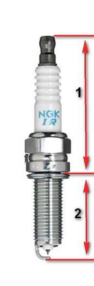

Ahojte, tak som sa dnes konečne dostal k výmene sviečok, použil som tie NGK ... vo výsledku sa ale nič nezmenilo, stále motor po studenom starte buble jako keby vynechával a smrdí benzínem. Nicmene sviečky som tam nechal nové. Keď som ich porovnal je fakt že ta NGK sa malinkato liší:
obr 2.jpg (67.53 KiB) Zobrazeno 1280 x
obr 1.jpg (15.53 KiB) Zobrazeno 1280 x
ta oblasť vyznačená ako 1 je na NGK o niečo delší a ta oblasť 2 zas naopak malinko kratšia, tak cca 0,3mm. Myslím ale že by to vadiť nemalo, co myslíte?

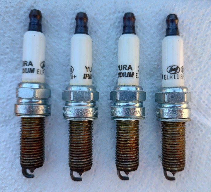

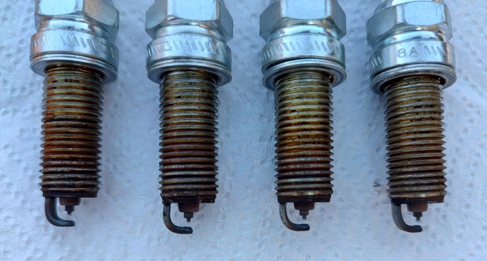

Jo a tu sú všetky povodné sviečky, najazdené majú 46 kkm
obr 3.jpg (97.55 KiB) Zobrazeno 1280 x
obr 4.jpg (108.42 KiB) Zobrazeno 1280 x
Nicmene jak píšem problém to nevyriešilo, auto som bol aj prebehnúť a príde mi v pohode, ani pri záťahu u zahriateho motoru nepociťujem problém (to som necítil ani predtým).

Ty originály nevypadají nejhůř. Jedině bych je očistil jemným kartáčem, mosaz-ocelák, ale jemný, opláchl lihem a budou snad dobré. Jen bych zkontroloval odtrh u těch Yura byl jestli si dobře pamatuju 1,2 mm - přijdou mi dost opálené. U těch NGK mám dojem je 0,7-0,8 mm.
Ale pokud se nic nezměnilo, tak bych podezříval jednu z cívek před smrtí. Dost častá závada u 1,4T-GDi. :-k
