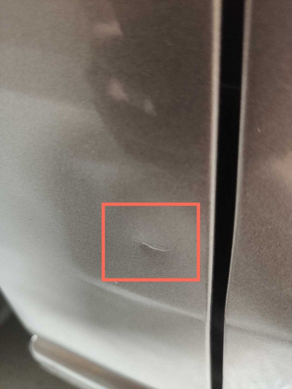

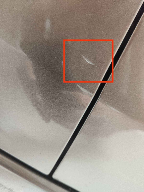

Zdravim
Chytl jsem kamen do predniho blatniku v blizkosti dveri ridice a je tam dulek a skrabanec (az na kov). Zkousel jsem zjistit ceny na korekci (PDR + rozlesteni) a v servisech mi rekli ze to bude stat kolem 11k CZK - je to moc pracne a budou muset rozlestit take i dvere ridice, jelikoz blatnik je maly, a budou potrebovat vice prostoru pro rozlesteni barvy.
Mohli byste mi prosim poradit co s tim? Jestli tedy opravdu jit do servisu na korekci (trosku drahe pro me) nebo samostatne pouzit korekcni tuzku, nebo treba jen pretrit antikorozi a nechat byt?
Diky predem za jakekoliv rady

Re: oprava laku
to Pjotr1: Dekuji mockrat!
Re: oprava laku
Já bych to osobně řešil korekční tužkou než lakováním v servisu, takových škrábanců ještě bude
V minulosti jsem kupoval originální (v balení barva + lak), v servisu stačí říct barvu auta (je na štítku u řidiče nad práhem), nanáší se štetečkem, celkem větším, moc mi to s ním nešlo. Na víčku je pak rozlešťovací polštářek.
Teď jsem kupoval mě i synovi na nějaký ťukance tady: https://www.autolaky-eshop.com/lakovani ... ndai_k533/
Výhoda je, že z jedný strany je štěteček na větší plochy, na druhé je jehla na jemný ťukance, tím se to nanáší celkem dobře. Přijde mi, že barevně je to stejný jako originál, vždy mi přijde, že je barva jemně tmavší, ale pořád lepší než když na člověka svítí z laku bílý podklad nebo nedej plech. Tady jde spíš o kosmetickou opravu a zamezení reznutí.

Re: oprava laku
Barva je jemně tmavší proto, že je nová, ještě nevyšisovaná od slunka, jak na autě.
U starších aut umí dobré lakovny namíchat odstín i s tím vyšisováním.
