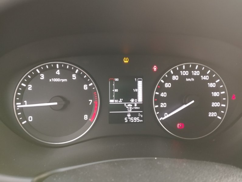

Prosím o radu, rosvítila se kontrolka pneu, tlak překontrolován na všech kolech 2,3 bar. a stále svítí. Senzory jsou nové cca 2 roky. Nevím kde chybu hledat, zda ve vadném senzoru a jak zjistím který to je?
Díky za rady
Díky za rady

A tlačitko na potvrzení tlaku v pneu jsi podržel?
