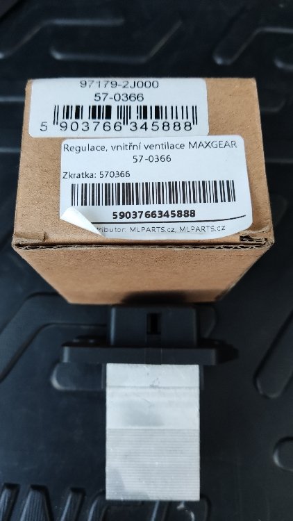

Pred tydnem me zacal blbnout ventilator topení. Jednou jel, pak zase 2x nejel. Nekdy pomohlo bouchnout dole pod prihradku spolujezdce. V servisu jsem nebyl, takze jsem zacal vylucovaci metodou a zacal tim nejlevnějším - rezistorem vetraku. Cislo dilu 97179-2j000 Bral jsem uplne ten nejlevnejsi Maxgear 57-0366, protoze jsem si byl temer jist, ze problem bude v samotnym vetraku. Po 3 dnech od vymeny ani jednou me to neudelalo, takže doufam, ze bude klid. Jinak jsem zjistil ze vetrak od firmy NRF 34401, ze bude zrejme uplne stejnej jako original v :hyu: a to znamena Doowon, coz je podle mne prvovyroba. Vychazi na zhruba 1.500kc na netu, takze brat origo je zbytecny!

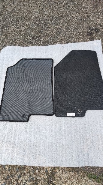

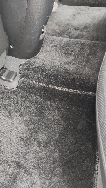

Vsiml jsem si, ze v Koreji maji uplne jiny origo koberecky na i40, takze jsem je proste musel mit :D Nebyly nejlevnější ale kvalita je opravdu skvela. Zespodu jsou poguovany s protiskluzovou úpravou. Samotnej koberec je vysokej a zaroven hodne mekej. Nejlepší na tom je to, ze zadni jsou podelne delší a v kombinaci s prostrednim, pokryjou krasne celou plochu. Na vyber jsou bud cerny nebo hnedy. Cisla dilu
843103Z000RY řidič
43203Z000RY spolujezdec
843303Z000RY zadni levy
843403Z000RY zadni pravy
843503Z000RY stredovej tunel
I40 WG 2016 DCT Premium Luxury 1.7CRDI
Příspěvky: 20962
Re: Moje i40
=D>
Na kolik ta sada vyšla?
