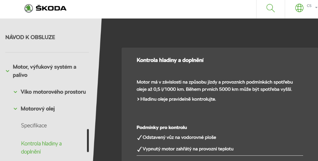

Třeba v návodě u Octavie 1.4 TSi je jasně uvedeno, že spotřeba 0,5 l oleje na 1.000 km je v normě.

slabostka
Příspěvky: 1778
Re: Olej nad maximom na mierke +1 cm, zápach po benzíne
Příspěvek od slabostka »
olej sa má kontrolovať to je pravda... ale napísať že spotreba 1l na 1000km u auta ktoré nemá ani 100 000km je " normálna" je alibizmus jak oči a ak to považuješ za OK lebo to tam napísali tak neviem... odsrať konštrukciu popr. servisný plán a potom napísať do knihy čokoľvek... v USA na to serú čo tam píšu, ide to na súd a výrobca buď platí alebo vymení motor... ala diesel gate. Tu nie je debata o to že niekto Nedolial ale o tom Prečo by som mal dolievať u zánovného auta ktoré plní servisné nároky podľa výrobcu.
