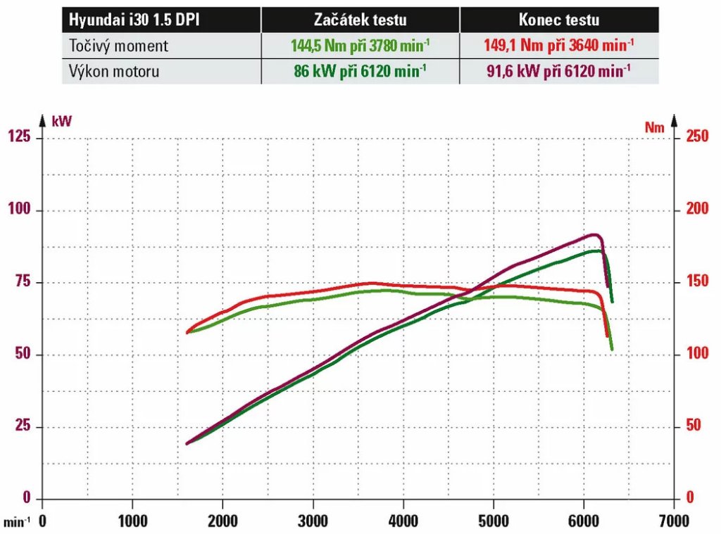

To, že když chceš zrychlovat, musíš to ždímat až k omezovači, asi není překvapivé, když ten motor má výkonovou špičku až někde na 6000 otáček. Tady je graf z testu od Vaculíka:
Tam je vidět, že při 3500 otáčkách to má výkon cca jako Felicie. U 6000 otáček je dostupný výkon téměř dvojnásobný.
Mimochodem, obvykle je zbytečný dávat plnej plyn, stačí jít do cca. do půl dráhy pedálu. Plný plyn už jenom zbytečně pálí benzín navíc a moc nezrychluje.
