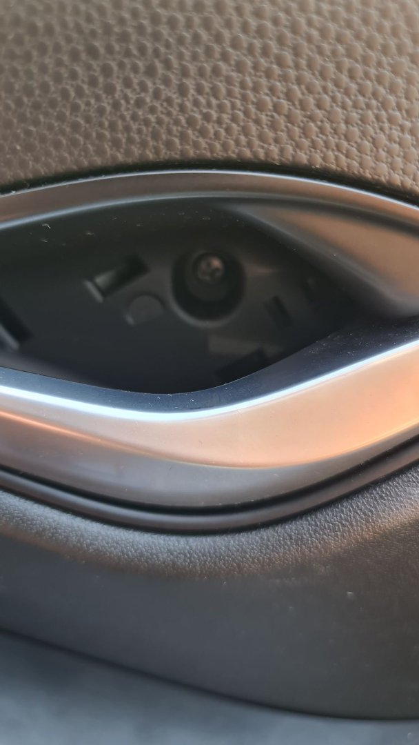

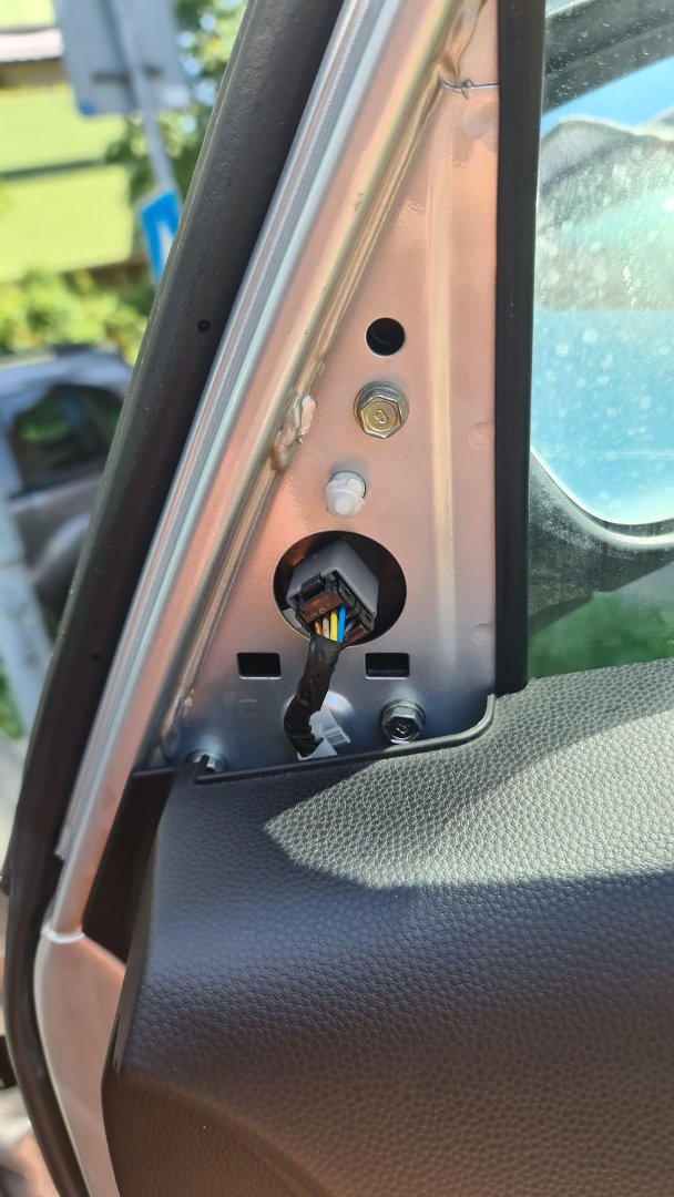

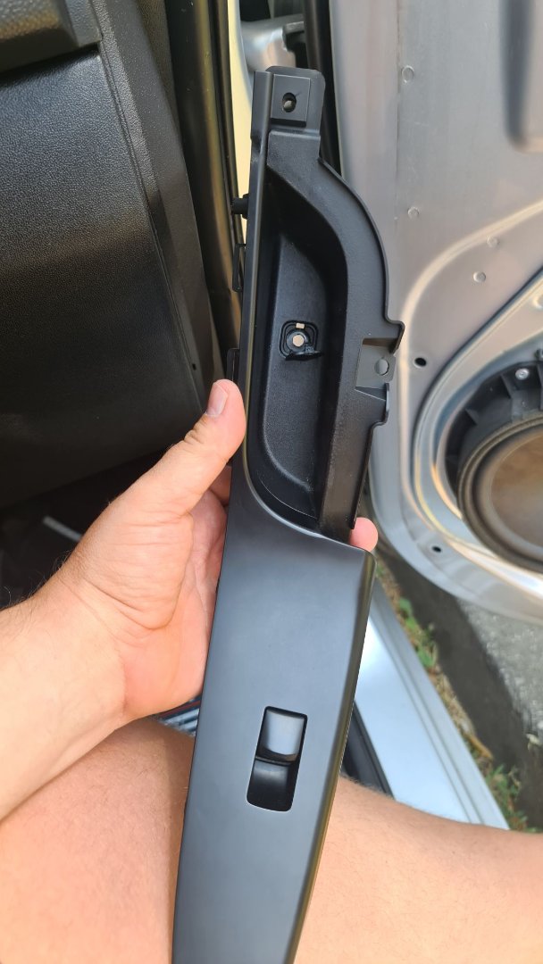

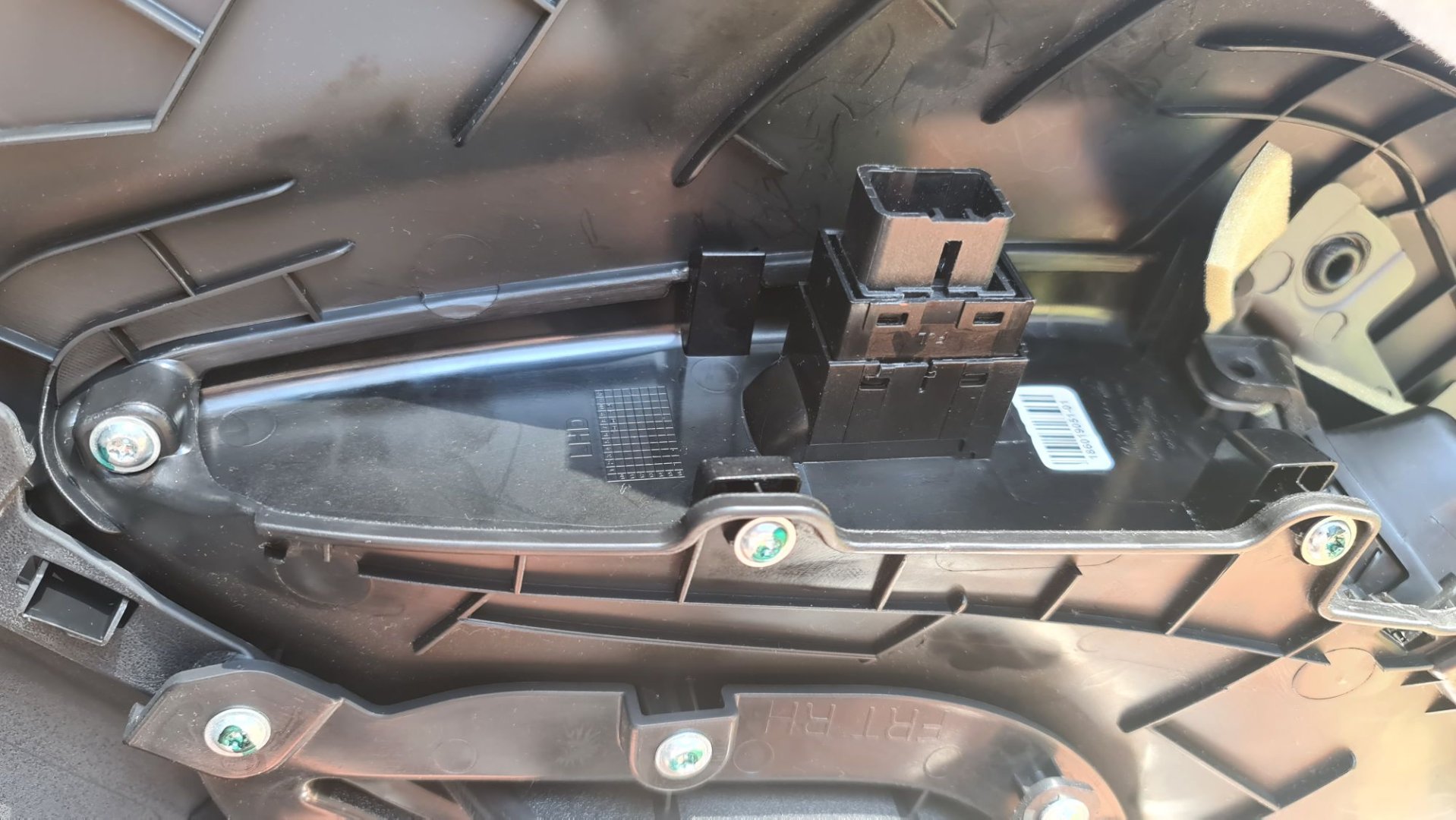

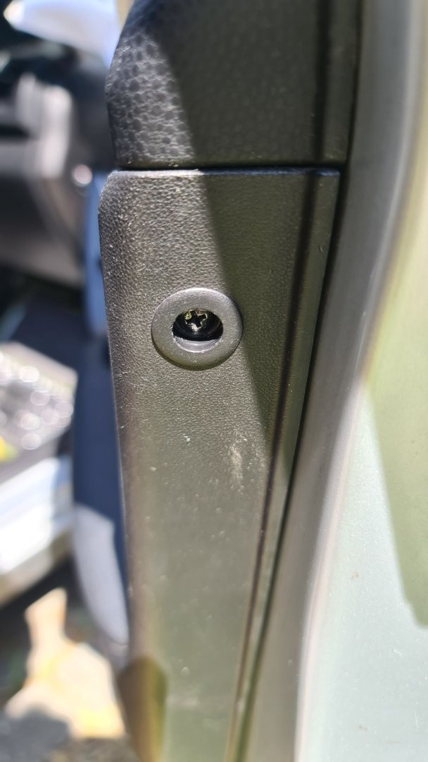

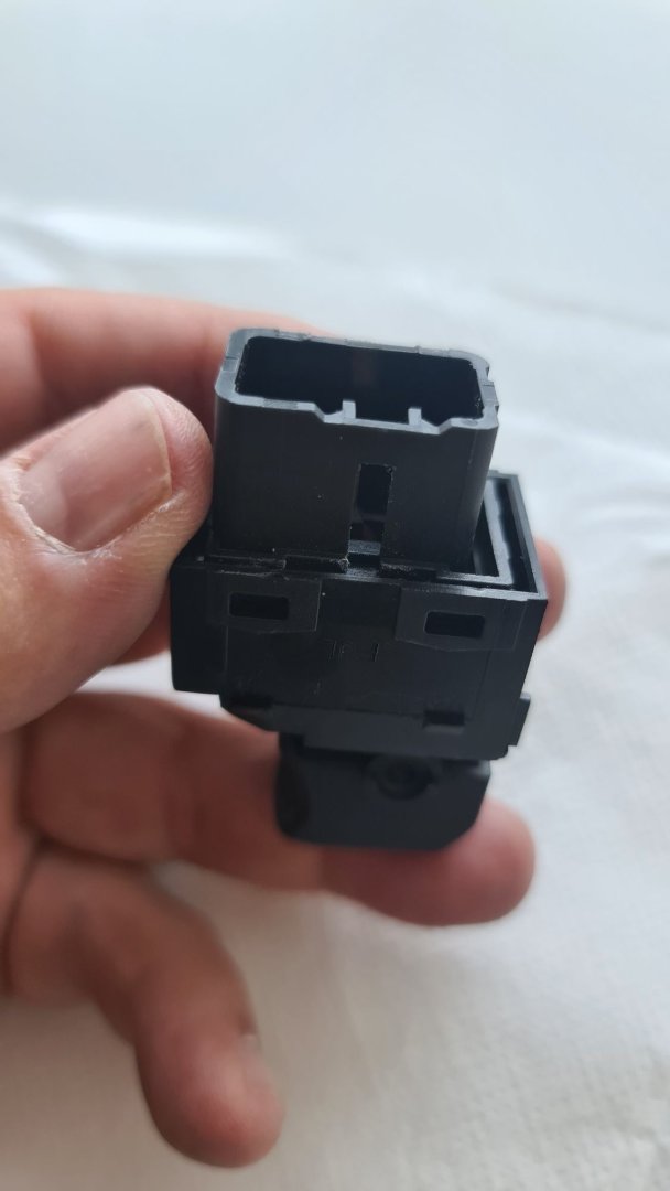

Tak som prave urobil spolujazdcove dvere. Tapacir su tri sroby krizove pod krytkami. Jeden v madle, jeden pri zamku z boku a jeden pod kluckou. Krytku spatneho vycvaknut je tiez fajn. Odpojit tiahlo a jeden konektor od spinaca. Dalo by sa to vybrat aj na tapacirr ale ja som T20 odsroboval asi 10 srobov a vybral cely modul. Spinac som zobral hore, nemam garaz takze len na parkovisku som. Zakorodovane kontakty som nerozpustal ale prebrusil. Idem pozmenspvat foto a pridam.

1 cast

A druha cast.

A teraz zborka. Tych torxov je osem.

Nafotil som aj sroby co drzia tapacir aj s krytkami. Tu v madle treba pacit od strany zamku.

A posledna varka.
